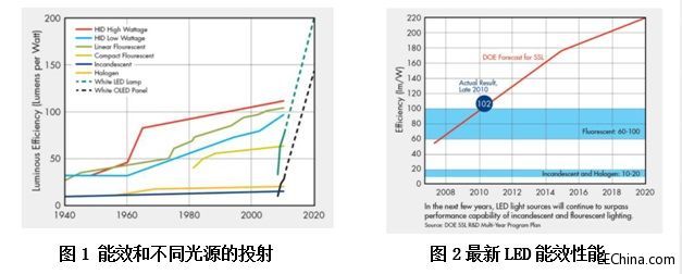

美国 能源部(DOE)预测高亮度LED的潜力会超越迄今的传统技术。图 1和图 2所示为能效提高的趋势。能效的分母为输入功率,而输入功率和将能量传递给LED灯串的效率与LED驱动器解决方案相关。单一驱动器拓扑结构在整个 LED 功率范围内不是最佳结构,但可以考虑以最少的拓扑来满足全部 LED 驱动器开发的需求。

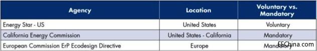

用于规范LED驱动器产品的标准和机构有许多,自愿和强制性方案都有。
表1为关于照明的几个机构的示例。
表1:全球机构规范范例
该列表应包括 FCC 要求 47 CFR的 第 15 部分,A 类和 B 类,谐波发射限值 ANSI C82.77-2002 或 IEC 61000-3-2,UL 8750 安全标准或 IEC 60650 第 1 部分,线路瞬态保护 IEEE C62.41.1991,A 类或 A 类可闻噪声。 LM-80: 用于确定 LED 及 LED 模块(而非光源)的流明维持率的指定程序。 LM79:用于测量发光效能的指定程序。 TM-21:用于确定期望使用寿命的指定方法。 最后,但并非最不重要的一点是,用于 LED 器件阵列或系统的NEMA SSL 1电子驱动器。

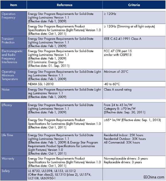

适用标准的清单较长,同时”能源之星”方案要求的审查突出了许多 LED 驱动器设计要求,如 表 2 所示。 所列项目都集中于 LED 驱动器,而不一定是灯泡或灯具。
表2:LED驱动器的具体标准和机构要求

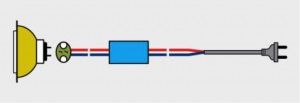

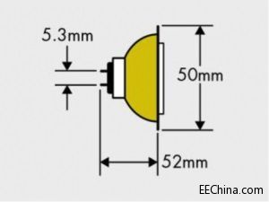

MR11和MR16(MR表示“多面反射镜”外罩)灯泡通常是卤素灯,常见类型的额定值有20W、35W和50W。典型的现有卤素灯设计如图5所示。
图5:现有的传统卤素灯基本结构
输入电压可以是 DC 12V 或 24V 或直接插入到 120V 或 230V AC 电源。12V或24V电压也可来自简单变压器,后者接受电网AC电压并输出12V/24V AC输入至灯具插座。LED 替代产品需要恒流控制。4W led MR灯相当于20W卤素灯设计。某些型号具有调光特性,同时调光的目的是为增加可用性。

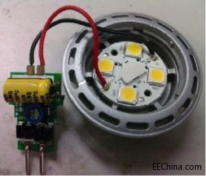

有两种印刷电路板外观形状。图6所示产品是圆形的,以适应LED模组的背面形状。圆形直径应小于 30 毫米,较高的元件位于距中心接头 5 毫米范围内。图7所示产品是垂直的;必须小于30 x 20 666mm。
图7:MR 灯圆形印刷电路板设计
图8: MR 灯立式印刷电6路板设计

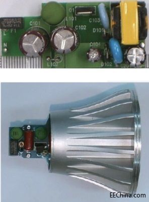

AC-DC MR 灯把 LED 驱动器集成到灯壳体,而不需要镇流器变压器。在此结构中,总功率效率可能达到 80% 以上。一般情况下,既将 AC-DC LED 驱动电路板构建到小的灯壳体内,又同时满足应用场景的功率因数和总体谐波失真要求并非易事。还有一种首选方法,就是不使用寿命时间小于其他半导体元件或无 源电气元件(如电阻、陶瓷电容器电感器)的电解电容器。AC-DC MR 型 LED 灯的设计是一个新的设计挑战。

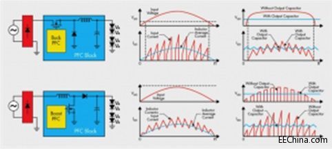

Fairchild建议采用新的LED驱动器来解决AC-DC问题;如图9所示的FL7701。它是“智能”非隔离PFC降压LED驱动器解决方案。利用直接AC线路输入电压,可能获得适应MR灯具的较小PCB外形。此LED驱动设备避免了常用于输入、输出和IC Vcc电 压的电解电容。省去电解电容可延长产品寿命并减少印刷电路板空间,同时降低材料清单成本。使用几个外部元件便可满足功率因数 (PF) 和总体谐波失真要求,同时实现 80% 以上的效率。相对于升压设计,降压拓扑结构还具有恒定输出电流(降低纹波电流)的优势,因为电感器与输出串联放置,即降压拓扑结构看起来像是 LED 负载的恒定电流源。升压拓扑结构的输出电流是不连续的,除非使用输出电容来过滤纹波电流。波形比较如图 10所示。

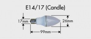

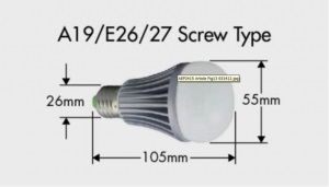

输入电压直接来自交流电源,插座类型为: E14/17(蜡烛型)、A19/E26/27(螺口式)(对于蜡烛型灯,额定功率为1~5W;对于白炽灯替换,额定功率为 4~17W。) 外形尺寸如图11和图12所示。
图11:蜡烛型灯示例((L: 99 毫米,D: 26 毫米,E: 17 毫米)
图12:螺口灯泡示例(L: 105 毫米,D:55 毫米,B:26 毫米)

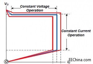

初级端调节反激式拓扑结构工作于两种模式:恒定电压 (CV) 和恒定电流 (CC)。LED 驱动器应在恒流模式下运行,以便更好地控制 LED 灯串的照明亮度输出。图 15 显示 PSR 调节反激的 I-V 特性。
图15:初级端调节反激式 LED 驱动器的 I-V 输出特性

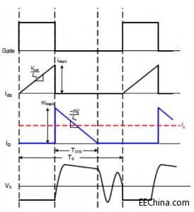

PSR最好采用非连续导通模式 (DCM),因为此模式支持更好的输出调节。典型的波形如 图 16所示。
图16:DCM反激式转换器的波形
当工作在恒定电压调节模式下时,在电感器电流放电时间 tDIS 期间,输出电压与二极管正向电压降之和会反射回辅助绕组端。由于二极管正向电压降随电流减少而减少,辅助绕组电压反映了二极管导通时间 tDIS结束时的输出电压。通过在二极管导通时间结束时对辅助绕组电压进行采样,可以获得输出电压信息。
当工作于恒定电流调节模式下时,使用峰值漏极电流 IPEAK和电感器电流放电时间 tDIS 以估算出输出电流,因为输出电流与在稳定状态下与二极管电流的平均值相同。采用 Fairchild 的 TRUECURRENT技术,恒流输出可得到更准确地控制。

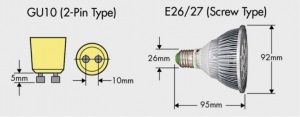

这是我们LED照明趋势的最后一部分。在这一部分我们将谈谈PAR16、20、30、38 灯驱动器。这些灯型均为交流电压输入,额定功率在 4 W~20 W 之间,灯座为螺口型 E26/27 或 2 引脚型 GU10,如 图 17所示。
图17:PAR 灯尺寸示例(L: 95mm, D: 92mm, B: 26mm)
因较大的灯体积,有了更多空间来容纳 LED 驱动器解决方案。功率因数和低总体谐波失真仍为强制性要求。

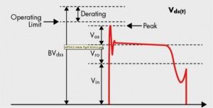

LED 驱动器设计人员可以选择 PSR PFC 反激,即单级 PFC 反激。 然而,对于这种反激式驱动器,当这些LED 灯功率较大时可在通过 MOSFET上产生较高的 Vds,peak,因而需要 BVDss 额定值较高的 MOSFET 产品。 BVDss 额定值必须降额来适应高电压尖峰。 图18显示电压尖峰为Vds,peak = Vin+nVo+Vos之和。其中,nVo是反射的输出电压,也称为 Vro。
图18:Vds,peak 与 MOSFET 降低额定值
缓冲器用于限制 Vos 峰值电压尖峰,但会消耗能量,从而降低 LED 驱动器的效率:

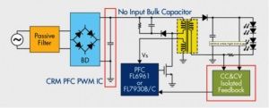

以前博客中介绍的 PSR PFC 解决方案对该 LED 驱动器拓扑结构仍然是一个好的选择。 然而,在某些设计中,另一个好的解决方案是具有 CRM PFC 功能的单级反激式控制 PWM IC。 其优点是设计复杂性低、效率良好。 与复杂的两级方法解决方案相比,单级功率因数校正方案提供了高功率因数和低总谐波失真,且不需要输入大容量电解电容。 图 19 为单级功率因数校正的基本线路图。
图19:典型单级功率因数校正反激式解决方案原理图

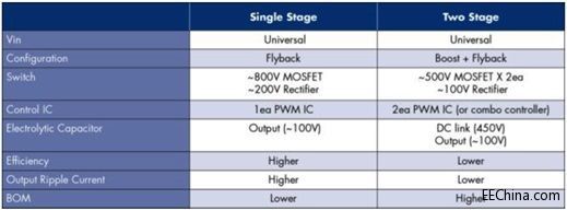

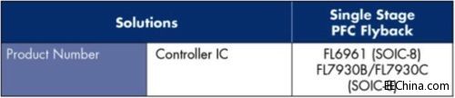

Fairchild 的解决方案如表4所示,单级反激式解决方案与两级方法解决方案的比较如表5所示。
表4: Fairchild 的单级功率因数校正反激式解决方案
表5:单级与两级 LED 驱动器之比较
