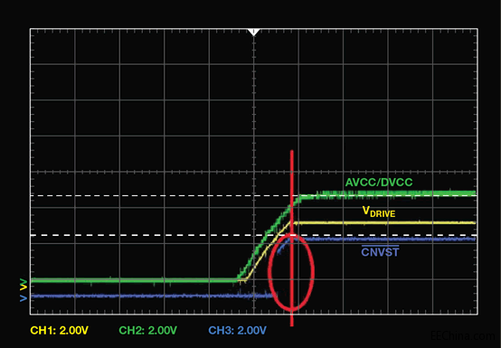

在所有电源均完全建立之前,不得切换数字引脚。对于SAR ADC,转换开始引脚CNVST 可能对噪声敏感。在图1 所示示例中,当AVCC、DVCC 和VDRIVE 仍在上升时,主机cPLD 拉高CNVST。这可能使 AD7367 进入未知状态,因此,在电源完全建立之前,主机应使 CNVST 保持低电平。

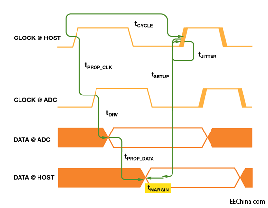

转换完成之后,主机可以通过串行或并行接口读取数据。为了正确读取数据,须遵循特定的时序策略,比如,SPI 总线需要采用哪种模式等。不得违反数字接口时序规范,尤其是ADC 和主机的建立和保持时间。最大比特率取决于整个循环,而不仅仅是最小额定时钟周期。图2 和下列等式展示了如何计算建立和保持时间裕量。主机把时钟发送至ADC 并读取ADC 输出的数据。
图2. 建立和保持时序裕量
    tCYCLE = tJITTER + tSETUP + tPROP_DATA + tPROP_CLK + tDRV + tMARGIN
    tCYCLE : 时钟周期 = 1/fCLOCK
    tJITTER: 时钟抖动
    tSETUP: 主机建立时间
    tHOLD: 主机保持时间
    tPROP_DATA: 从ADC 到主机的传输线路的数据传播延迟
    tPROP_CLK: 从主机到ADC 的传输线路的数据传播延迟
    tDRV: 时钟上升/下降沿后的数据输出有效时间
    tMARGIN: Margin time, ≥ 裕量时间大于等于0 表示达到建立时间或保持时间要 求,小于0 表示未达到建立时间或保持时间要求。
主机建立时间裕量
    tMARGIN_SETUP = tCYCLE, min – tJITTER – tSETUP – tPROP_DATA – tPROP_CLK – tDRV, MAX
建立时间等式以最大系统延迟项定义最小时钟周期时间或最大频率。要达到时序规格,必须大于等于0。提高周期(降低时钟频率)以解决系统延迟过大问题。对于缓冲器、电平转换器、隔离器或总线上的其他额外元件,把额外延迟加入tPROP_CLK 和tPROP_DATA。
    tMARGIN_HOLD = tPROP_DATA + tPROP_CLK + tDRV – tJITTER – tHOLD
保持时间等式规定了最小系统延迟要求,以避免因违反保持时间要求而出现逻辑错误。要达到时序规格,必须大于等于0。

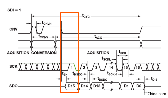

ADI 公司带SPI 接口的许多SAR ADC 都是从 CS 或CNV 的下降沿为MSB 提供时钟信号,剩余的数据位则跟随SCLK 的下降沿,如图3 所示。在读取MSB 数据时,要使用等式中的tEN 而非tDRV。
图3. AD7980 3 线 CS 模式下的SPI 时序。

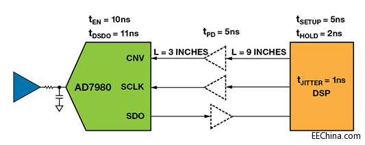

在图4 中,DSP 主机访问 AD7980 处于3 线 CS 模式下,其中,VIO = 3.3 V。DSP 锁存SCLK 下降沿上的SDO 信号。DSP 的额定最小建立时间为5 ns,最小保持时间为2 ns。对于典型的FR-4PCB 板,传播延迟约为180 ps/in。缓冲器的传播延迟为5 ns。CNV、SCLK 和SDO 的总传播延迟为
    tprop = 180 ps/in × (9 in + 3 in) + 5 ns = 7 ns.
    tJITTER = 1 ns. 主机SCLK 的工作频率为30 MHz,因此, tCYCLE = 33 ns.
    tSETUP_MARGIN = 33 ns − 1 ns – 5 ns – 7 ns – 11 ns – 7 ns = 2 ns
    tHOLD_MARGIN =11 ns + 7 ns + 7 ns – 1 ns – 2 ns = 22 ns
建立时间和保持时间裕量均为正,因此,SPI SCLK 可以在30 MHz 下工作。

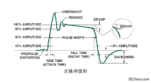

数字信号完整性(包括时序和信号质量)确保:在额定电压下接收信号;不相互干扰;不损坏其他器件;不污染电磁频谱。信号质量由多个项定义,如图5 所示。本部分将介绍过冲、振铃、反射和串扰。
图5. 常用信号质量规格
反射是阻抗不匹配导致的结果。当信号沿着走线传播时,每个接口处的瞬时阻抗都不相同。部分信号会反射回去,部分信号会继续沿着线路传播。反射可能在接收器端产生过冲、欠冲、振铃和非单调性时钟边沿

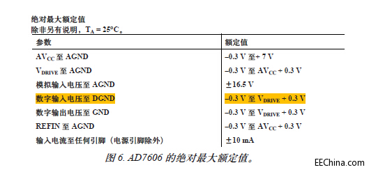

过冲和欠冲可能损坏输入保护电路,或者缩短IC 的使用寿命。图6 所示为 AD7606 的绝对最大额定值。数字输入电压应在–0.3 V 和VDRIVE + 0.3 V 之间。另外,如果振铃高于最大VIL 或小于最小VIH 可能导致逻辑误差。
图6. AD7606 的绝对最大额定值

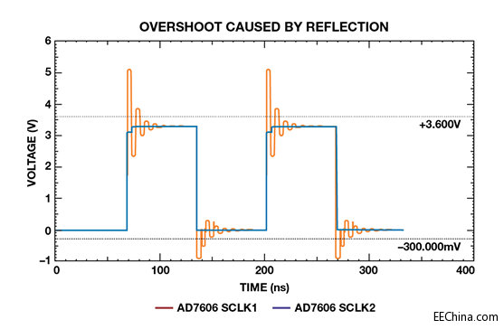

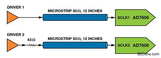

在图7 中,一个驱动器通过一条12 英寸的微带线路连接SCLK1,另一个驱动器通过一个与微带串联的43 Ω 电阻连接SCLK2。
图7. 驱动AD7606 SCLK
在图8 中,SCLK1 上的大过冲违反了–0.3 V 至+3.6 V 的绝对最大额定值。串联电阻可减小SCLK2 上的压摆率,使信号处于额定值之内。
图8. AD7606 IBIS 过冲模型仿真

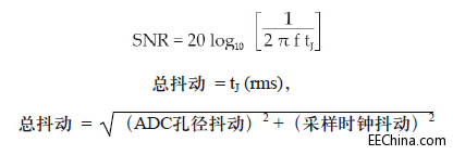

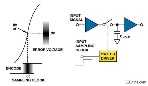

孔径或采样时钟抖动设定SNR 限值,尤其是对高频输入信号。系统抖动有两个来源:来自片内采样保持电路的孔径抖动(内部抖动),以及采样时钟上的抖动(外部抖动)。孔径抖动为转换间的采样时间变化,为ADC 的函数。采样时钟抖动通常为主要误差源,但两个源都会导致模拟输入采样时间变化,如图9所示。它们的影响难以区分。
总抖动会产生误差电压,ADC 总SNR 的限制因素为
其中,f 为模拟输入频率,tJ 为总时钟抖动。
例如,当模拟输入为10 kHz,总抖动为1 ns 时,SNR 限值为84 dB。
图9. 采样时钟抖动导致的误差电
