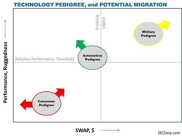

纵观目前整个电子行业的惯性MEMS元件,可以看出,这项技术可分为三大不同的应用方向。 相应的解决方案都源于这些主要应用领域之一: 军事、汽车或消费电子。 数十年来,面向军事应用的技术一向极为可靠,但在SWAP和成本方面并不灵活。 面向消费电子的技术能够满足苛刻的成本要求,但在性能和耐用性方面作了可观的让步。 另一方面,面向汽车行业的技术针对苛刻的目标专门对所有关键参数进行了优化:性能、耐用性、成本、尺寸、重量和功耗。 显然,各行业进一步发展的路线图/潜力都有极大的不同,参见图1。
图1: ADI MEMS技术最初面向汽车要求,独有性能升级,同时改善SWAP和成本

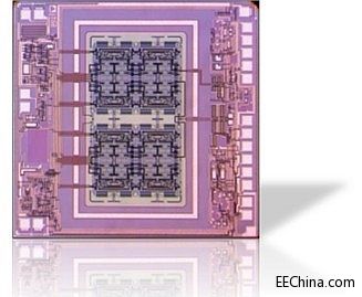

ADI MEMS技术能够满足这些要求的一个重要因素,便是其高度可靠的四核陀螺仪检测结构,如图2所示。 此结构可抑制角度检测机制的冲击和振动影响,用于航空电子、汽车、医疗和智能弹药项目中具有良好的口碑。 两对反相谐振器的对称特性为非旋转输入提供了高共模抑制性,同时依靠高谐振器和高解调频率(约18 kHz)提供出色的带外信号抑制性能。 内核传感器可执行包括高于谐振频率扫描在内的可靠线性加速度/振动分析,展示了其抑制这类干扰的能力。
图2:专利四核检测,具有业界领先的冲击和振动抑制性能

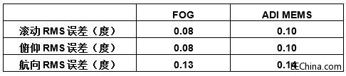

经验证,该MEMS技术优于FOG惯性技术。 最近我们将一款ADI IMU与一款价值3万美元的FOG IMU进行了横向对比,结果表明高性能MEMS技术有显著进步,并且能达到与传统FOG系统相似的性能,在关键的SWAP/成本参数方面的优势要高出一个数量级。 表3总结了这项行业研究的结果,其中,关键的MEMS航向性能参数与价值3万美元的FOG器件的性能差异不到5%。
表3:ADI MEMS技术缩短了其与FOG和其他传统惯性技术的性能差距,且具有极大的经济优势
