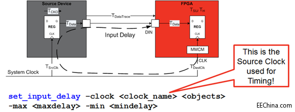

上图所示 set_input_delay 的基本语法中, 是想要设定 input 约束的端口名,可以是一个或数个 port;-clock 之后的 指明了对 时序进行分析所用的时钟,可以是一个 FPGA 中真实存在的时钟也可以是预先定义好的虚拟时钟;-max 之后的 描述了用于 setup 分析的包含有板级走线和外部器件的延时;-min 之后的 描述了用于 hold 分析的包含有板级走线和外部器件的延时。
上述这些选项是定义 Input 约束时必须写明的,还有少数几个可选项,如 -add_delay和 -clock_fall 用于 DDR 接口的约束。

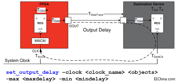

Output 约束
上图所示 set_output_delay 的基本语法中, 是想要设定 output 约束的端口名,可以是一个或数个 port;-clock 之后的 指明了对 时序进行分析所用的时钟,可以是一个 FPGA 中真实存在的时钟也可以是预先定义好的虚拟时钟;-max 之后的 描述了用于 setup 分析的包含有板级走线和外部器件的延时;-min之后的 描述了用于 hold 分析的包含有板级走线和外部器件的延时。
上述这些选项是定义 Output 约束时必须写明的,还有少数几个可选项如 -add_delay和 -clock_fall 用于 DDR 接口的约束。

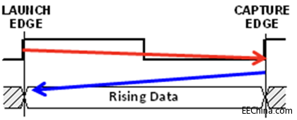

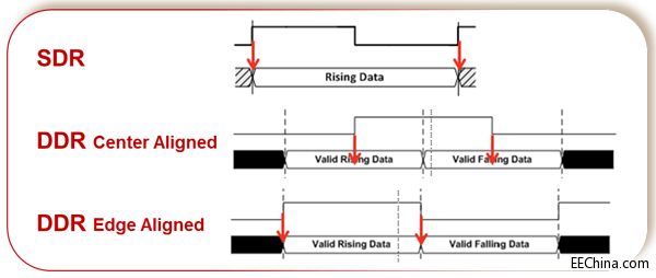

同步电路设计中,一般情况下,数据在时钟上升沿发送,在下一个时钟上升沿接收,发送的时钟沿称作 Launch Edge,接收沿称作 Capture Edge。时序分析中的 Setup Check 跟Capture Edge 的选择息息相关。
在 SDR 接口的 setup 分析中,工具如下图这样识别发送和接收时钟沿。

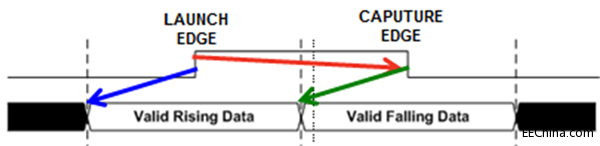

而在 DDR 接口的 setup 分析中,因为数据是双沿采样,所以发送和接收时钟沿变成上升(下降)沿发送,下降(上升)沿接收。
Hold 时序分析
Hold Check 主要是为了保证数据在接收(采样)端时钟沿之后还能稳定保持一段时间,对 Hold 分析而言,同一个时钟沿既是 Launch Edge 也是 Capture Edge,这一点对 SDR和 DDR(不论是中心对齐还是边沿对齐)都一样。

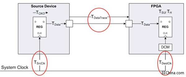

系统同步接口(System Synchronous Interface)的构建相对容易,以 FPGA 做接收侧来举例,上游器件仅仅传递数据信号到 FPGA 中,时钟信号则完全依靠系统板级来同步。时钟信号在系统级上同源,板级走线的延时也要对齐。正因为这样的设计,决定了数据传递的性能受到时钟在系统级的走线延时和 skew 以及数据路径延时的双重限制,无法达到更高速的设计要求,所以大部分情况也仅仅应用 SDR 方式。

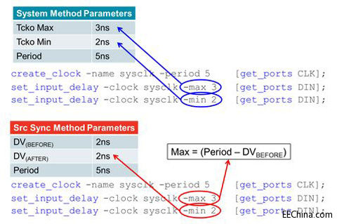

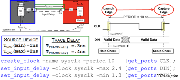

对系统同步接口做 Input 约束相对容易,只需要考虑上游器件的 Tcko 和数据在板级的延时即可。下图是一个 SDR 上升沿采样系统同步接口的 Input 约束示例。
设置和分析 I/O 约束一定要有个系统级思考的视角,如上右图所示,Launch Edge 对应的是上游器件的时钟,而 Capture Edge 则对应 FPGA 的输入时钟,正因为是系统同步时钟,所以可以将其视作完全同步而放在一张图上分析,这样一来,就可以用一般时序分析方法来看待问题。
一条完整的时序路径,从源触发器的 C 端开始,经过 Tcko 和路径传输延时再到目的触发器的 D 端结束。放在系统同步的接口时序上,传输延时则变成板级传输延时(还要考虑 skew),所以上述 -max 后的数值是 Tcko 的最大值加上板级延时的最大值而来,而-min后的数值则是由两个最小值相加而来。

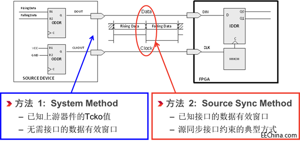

为了改进系统同步接口中时钟频率受限的弊端,一种针对高速 I/O 的同步时序接口应运而生,在发送端将数据和时钟同步传输,在接收端用时钟沿脉冲来对数据进行锁存,重新使数据与时钟同步,这种电路就是源同步接口电路(Source Synchronous Interface)。
源同步接口最大的优点就是大大提升了总线的速度,在理论上信号的传送可以不受传输延迟的影响,所以源同步接口也经常应用 DDR 方式,在相同时钟频率下提供双倍于SDR 接口的数据带宽。

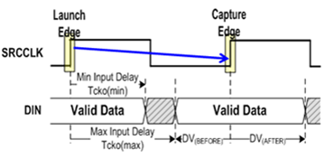

源同步接口的约束设置相对复杂,一则是因为有 SDR、DDR、中心对齐(Center Aligned)和边沿对齐(Edge Aligned)等多种方式,二则可以根据客观已知条件,选用与系统同步接口类似的系统级视角的方式,或是用源同步视角的方式来设置约束。
如上图所示,对源同步接口进行 Input 约束可以根据不同的已知条件,选用不同的约束方式。一般而言,FPGA 作为输入接口时,数据有效窗口是已知条件,所以方法 2 更常见,Vivado IDE 的 Language Templates 中关于源同步输入接口 XDC 模板也是基于这种方法。但不论以何种方式来设置 Input 约束,作用是一样,时序报告的结果也应该是一致的。
针对上图所示中心对齐源同步 SDR 接口时序,分别按照两种方式来约束,需要的已知条件和计算方式虽然不同,但却可以得到完全一样的结果。
DDR 接口的约束设置
DDR 源同步接口的约束稍许复杂,需要将上升沿和下降沿分别考虑和约束,以下以源同步接口为例,分别就输入接口数据为中心对齐或边沿对齐的方式来举例。
DDR 源同步中心对齐输入接口

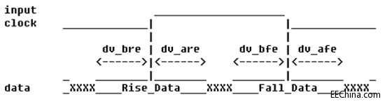

上升沿之前的数据有效窗口 ( dv_bre ) : 0.4 ns
上升沿之后的数据有效窗口 ( dv_are ) : 0.6 ns
下降沿之前的数据有效窗口 ( dv_bfe ) : 0.7 ns
下降沿之后的数据有效窗口 ( dv_afe ) : 0.2 ns

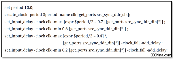

可以这样计算输入接口约束:DDR 方式下数据实际的采样周期是时钟周期的一半;上升沿采样的数据(Rise Data)的 -max 应该是采样周期减去这个数据的发送沿(下降沿)之前的数据有效窗口值 dv_bfe,而对应的-min 就应该是上升沿之后的数据有效窗口值dv_are ;同理,下降沿采样的数据(Fall Data)的 -max 应该是采样周期减去这个数据的发送沿(上升沿)之前的数据有效窗口值 dv_bre,而对应的-min 就应该是下降沿之后的数据有效窗口值 dv_afe 。
所以最终写入 XDC 的 Input 约束应该如下所示:

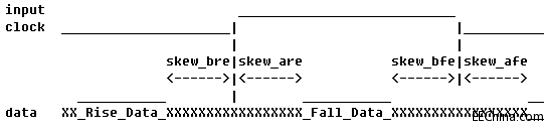

已知条件如下:
时钟信号 src_sync_ddr_clk 的频率: 100 MHz
数据总线: src_sync_ddr_din[3:0]

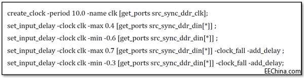

上升沿之前的数据 skew (skew_bre ) : 0.6 ns
上升沿之后的数据 skew (skew_are ) : 0.4 ns
下降沿之前的数据 skew (skew_bfe ) : 0.3 ns
下降沿之后的数据 skew (skew_afe ) : 0.7 ns
可以这样计算输入接口约束:因为已知条件是数据相对于时钟上升沿和下降沿的skew,所以可以分别独立计算;上升沿的 -max 是上升沿之后的数据 skew (skew_are ),对应的-min 就应该是负的上升沿之前的数据 skew (skew_bre );下降沿的 -max 是下降沿之后的数据 skew (skew_afe ),对应的-min 就应该是负的下降沿之前的数据 skew (skew_bfe )。
出现负值并不代表延时真的为负,而是跟数据相对于时钟沿的方向有关。请一定牢记 set_input_delay 中 -max/-min 的定义,即时钟采样沿到达之后最大与最小的数据有效窗口(set_output_delay 中 -max/-min 的定义与之正好相反,详见后续章节举例说明)。

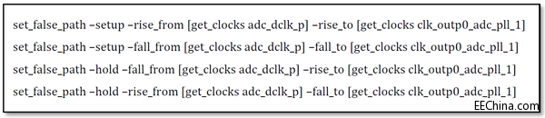

另外,在经过 MMCM/PLL 相移后的采样时钟跟同步接口输入的时钟之间需要做set_false_path 的约束(如下述例子)而把那些伪路径从时序报告中剔除,这里不再详述。

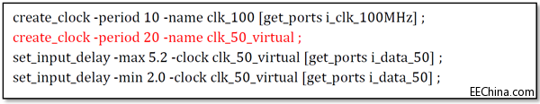

在 FPGA 做系统同步输入接口的情况下,很多时候上游器件送入的数据并不是跟某个 FPGA 中已经存在的真实的时钟相关,而是来自于一个不同的时钟,这时就要用到虚拟时钟(Virtual Clock)。
举例来说,上游器件用一个 100MHz 的时钟送出数据到 FPGA,实际上这个数据每两个时钟周期才变化一次,所以可以用 50MHz 的时钟来采样。FPGA 有个 100MHz 的输入时钟,经过 MMCM 产生一个 50MHz 的衍生时钟,并用其来采样上游器件送来的同步数据。
当然,系统级的设计上,必须有一定的机制来保证上游器件中的发送时钟和 FPGA 中的接收时钟的时钟沿对齐。
此时,我们可以借助虚拟时钟的帮助来完成相应的 Input 接口约束。
