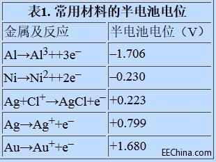

电极半电池电位
电极是一种电气传感器,可在电子电路和非金属物体(如人体皮肤)之间建立接触。这种相互作用会产生一个电压,称为半电池电位,它可降低ADC 的动态范围。半电池电位因电极材料而异,如表1所示。

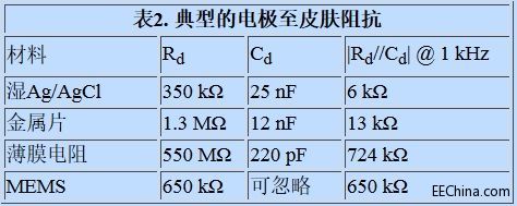

在设计模拟前端时,由于涉及到高阻抗,电极至皮肤阻抗非常重要。在低频条件下,该阻抗主要取决于Rs和Rd的串联组合,而在高频条件下,该阻抗会因电容的影响而降至Rd。表2 给出了Rd、Cd的典型值及1 kHz下的阻抗。

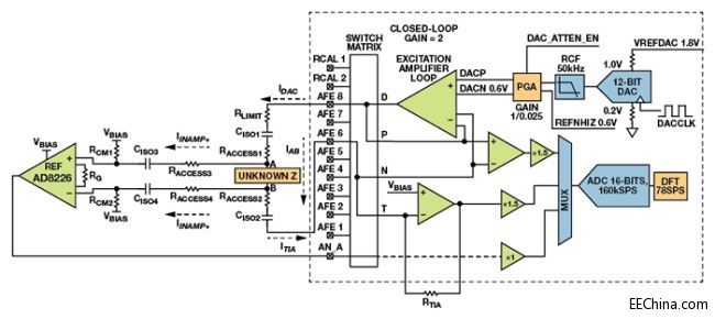

为了符合IEC 60601标准,ADuCM350与AD8226仪表放大器配合使用,以便采用4线式技术进行高精度测量,如图2所示。电容CSIO1和CISO2可抑制电极和用户之间的直流电流,从而消除极化效应。ADuCM350生成的交流信号将传播到人体内。
电容CSIO3和CSIO4可抑制ADC产生的直流电平,从而解决半电池电位问题并始终维持最大动态范围。CSIO1、CSIO2、CSIO3和CISO4可隔离用户,确保在正常模式下和首次出现故障时直流电流为零,以及在首次出现故障时交流电流为零。最后,电阻RLIMIT设计用来保证正常工作时产生的交流电流低于限值。RACCESS表示皮肤至电极的接触点。
ADuCM350测量跨阻放大器(TIA)的电流和AD8226的输出 电压,以便计算未知的人体阻抗。RCM1和RCM2必须尽可能 高,以保证大部分电流都流过未知阻抗和TIA。建议值为10 MΩ。
图2. 使用ADuCM350 和AD8226 的四线式隔离测量电路
