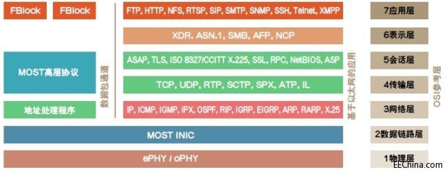

要基于MOST150使用同一模型,只需更改最下面两层并将其替换为MOST技术。之后,您便可以并行运行其他MOST网络层。图2给出了修改后的OSI模型的实现方案。
如图2所示,所有较高层均保持不变。要进行以太网通信,只需更改数据链路层和物理层,而无需对面向用户的实际应用进行任何更改。MOST网络数据包通道具有自身的协议栈,此协议栈既可以与以太网协议栈并行运行,也可以独立运行。
图2:修改后包括MOST技术和以太网的OSI参考模型。
虽然已存在许多可用于IP通信的IT相关协议栈,但汽车行业开发了自己的通信协议栈。其中包括许多汽车应用特定的功能,例如,系统管理和控制功能以及至CAN等其他汽车网络的网关。这些汽车行业通信协议栈不适合通过标准以太网运行,但非常适合MOST网络。将以太网与MOST技术组合到一个数据链路层和物理层上,能够加快所需开发的进展速度,这是因为无需无谓的重复劳动即可管理汽车信息和娱乐系统。向汽车中添加IP功能时,可以利用现有的整个汽车网络管理基础架构。针对汽车开发和制造系统的完整工具链已经存在,只需稍加更改,便可向现有MOST网络功能组添加这些IP功能。
