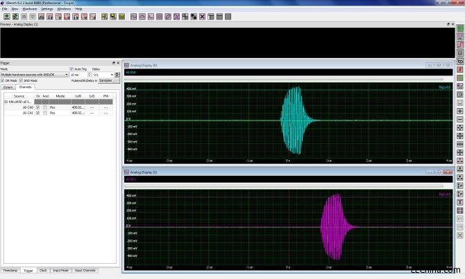

图3所示例子显示了在遇到多个触发源时可用触发逻辑的一个用途。与(AND)逻辑和或(OR)逻辑都是支持的。或功能的输入包括任何通道、外部触发输入、软件触发以及强制触发功能。逻辑或功能允许其中任何一个触发源触发数字化仪。与逻辑功能的输入包括所有通道、外部触发输入和使能触发功能。与功能要求所有选择的触发输入同时有效才能启动触发器。记住,选通触发模式(高电平和低电平)提供了输入逻辑的逻辑取反功能,因此你可以创建与非(NAND)和或非(NOR)条件。
图4显示了一个使用或触发逻辑的无线定位应用例子。每个输入通道连接到一个传感器。到源的方向取决于每个传感器所发脉冲的到达时间。
图4:你可以使用或触发逻辑对最早发生射频脉冲的通道进行触发。
源的位置确定了哪个通道先看到它。或触发逻辑允许最先产生脉冲的通道触发数字化仪,从而保证两个传感器输出都被采集到。
