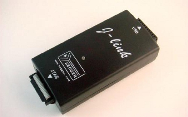

所谓ARM仿真器,即用于调试基于ARM内核芯片的一个硬件模块。ARM内核包括ARM7,ARM9,ARM11,Cortex-A,Cortex-M,Cortex-R等系列,而基于这些内核的芯片则更多了。那么这些仿真器选择有一个原则,用于低端嵌入式微控制器的话,用ULINK2,ULINKPpro即可,可以调试Cortex-M,Cortex-R芯片。用于高端的应用处理器ARM9,ARM11,Cortex-A的话,就需要用到DSTREAM仿真器了。
