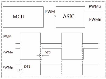

互补式的PWM的结构框图与时序图如图2所示,由通用MCU产生PWM输出,输入ASIC,经延时时间插入电路,产生互补式的PWM输出,此PWM输出为PWMp,PWMn两路,PWMp控制P-MOS,PWMn控制N-MOS。这两个MOS管在充电时,用于控制充电电流;在放电时可用于控制放电电压。充电时,PMOS导通的时间越长,充电功率越大。放电时,NMOS导通的时间越长,放电功率越大。
图2 互补式的PWM的结构框图与时序图

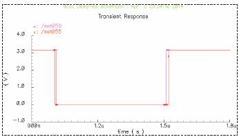

我们使用Candence IDE设计仿真了一颗ASIC,实现图2所示的互补输出,由MCU提供PWM信号,通过延时和组合逻辑实现图2所示的PWM互补输出时序。图3所示为PWM与PWMn时序的仿真结果,图中电压峰值低者为来自MCU的PWM信号,电压峰值高者为PWMn信号,PWMn下降沿与PWM的上升沿几乎重叠,PWMn上升沿滞后于PWM的下升沿。时序上与图2所示一致。
图3 PWM与PWMn信号的仿真时序

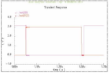

图4所示为PWMn与PWMp时序的仿真结果,也是设计互补PWM输出最终需要的结果。PWMp的低电平信号被“包围在”PWMn的低电平信号中,也实现了图2所示的时序关系。这意味着“PMOS仅在NMOS关断期间开通”,因为在同步Boost的电路结构中,PMOS是低电平开通,NMOS是低电平关断。
图4 PWMn与PWMp的仿真时序
图4所示的波形同时表明,ASIC的设计实现了当NMOS关断的时候,PMOS滞后DT1时间开通,当PMOS关断DT2时间后,NMOS开通,这意味着“NMOS仅在PMOS关断期间开通”。可见,PMOS与NMOS都在对方关断后导通,两个管不会同时导通。当NMOS导通时,电能转化为电感线圈的磁场能,当NMOS关断后,磁场能转化为电能,与电池电压叠加,通过PMOS管输出,于是,电路实现了同步Boost升压功能。
