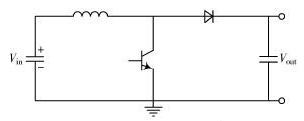

开关直流升压电路(The Boost Converter或者Step-up Converter),是一种开关直流升压电路。输出电压高于输入电压,输出电压极性不变,基本电路图如图1所示。
图1 The Boost Converter
开关管导通时,电源经由电感-开关管形成回路,电流在电感中转化为磁能贮存;开关管关断时,电感中的磁能转化为电能在电感端左负右正,此电压叠加在电源正端,经由二极管-负载形成回路,完成升压功能。
输出过流时,电路会采样开关管的峰值电流,减小占空比,导致输出电压下降。当输出电压降到输入电压时,过流保护不再受控,保护失效。另外输出过流点还会随着输入电压升高而变大。当输出短路时,输入电源会通过电感、升压二极管形成短路回路,导致电源故障。BOOST电路还有一个缺陷是不方便控制关闭输出,当控制芯片关闭,开关管截止时,输出仍然有电压,不像BUCK电路,很方便的将输出电压降到0 V。

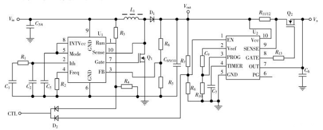

电源实例如图2所示,其中的电源输入9~18 V,额定输出28 V/1.2 A,过流保护1.5 A。
图2 电源实例
3.2 电路简介
这是一款用了TPS2491 热插拔控制芯片的升压电路,带有输出过流短路保护,当遥控端CTL接地时,电源进入待机模式,输出为零。
热插拔控制器包括用作电源控制主开关的N 沟道MOSFET、测量电流的检测电阻以及热插拔控制器TPS2491 三个主要元件,如上图2所示。热插拔控制器用于实现控制MOSFET导通电流的环路,其中包含一个电流检测比较器。电流检测比较器用于监控外部检测电阻上的电压降。当流过检测电阻上产生50 mV以上电压的电流将导致比较器指示过流,关闭MOSFET.TPS2491具有软启动功能,其中过流基准电压线性上升,而不是突然开启,这使得负载电流也以类似方式跟着变化。
TPS2491 内部集成了比较器及参考电压构成的开启电路用于使能输出。比较器的开启电压为1.35 V,关闭电压1.25 V,有0.1 V的滞差保证工作的稳定。通过分压电阻精确设定了使能控制器所必须达到的电源电压。器件一旦使能,MOSFET 栅极就开始充电,这种电路所使用的N 沟道MOSFET 的栅极电压必须高于源极。为了在整个电源电压(VCC)范围内实现这个条件,热插拔控制器集成了一个电荷泵,能够将GATE引脚的电压维持在比VCC还高10 V的水平。必要时,GATE引脚需要电荷泵上拉电流来使能MOSFET,并需要下拉电流来禁用MOSFET.较弱的下拉电流用于调节,较强的下拉电流则用于在短路情况下快速关闭MOSFET。

3.3 设计过程
保护电路参数设定分几步:
(1)过流采样电阻
Rs=0.05/(1.2×IMAX),取值33mΩ,过流动作点为1.5A左右。
(2)MOSFET的选型:耐压要大于输入电压和瞬态过冲,并放一定余量;选择RDSON(MAX)。
RDSON(MAX)≤(TJ(MAX)-TA(MAX))/(RθJA-I2MAX)
TJ(MAX)一般取125℃,热阻RθJA取决于管子的封装,散热的方式。
(3)选择MOSFET的PLIM
MOSFET在启动或输出短路时会有极大的功率消耗,限制PLIM可以保护管子防止温度过高烧毁。通过3脚PROG电压的调节,设定PLIM的大小:
PLIM≤0.7×{TJ(MAX)2-[(I2MAX×RDSON×RθJA)+ TA(MAX)]}/RθJA
TJ(MAX)2一般取150℃,RDSON为MOSFET最高工作温度时的导通电阻。
VPROG= PLIM/(10×ILIM)
VPROG= VREF×R10/(R9×R10)
式中VREF为4V。实际选用MOSFET为AOL1242。
(4)选择CT
选择合适的电容,保证输出启动时能完成输出电容的充电且不引起故障保护的动作。
(5)选择使能启动电压
EN端启动电压为1.35 V,关闭电压为1.25 V.利用此引脚,可以做输入欠压保护;设计分压电阻为240 kΩ和13 kΩ,开启电压为26.3 V,在24.3 V时关闭。
(6)其他参数
GATE驱动电阻,为了抑制高频振荡,通常取10 Ω;PG 端上拉电阻,保证吸收电流小于2 mA,在本设计中不需要,悬空处理;Vcc端旁路电容,取0.1 μF.
电源使能端串联一个二极管BAV70,低电平时可以关闭升压电路和电源输出。
