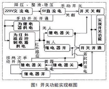

该开关功能实现的框图如图1所示。

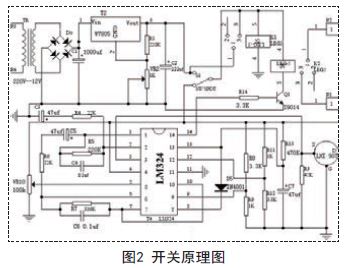

该开关的整体设计思路是用低电压(5v)控制高压(220v)部分,而低电压是由高电压经变压处理而得到。该开关主要由电源部分、红外感应控制部分和继电器控制部分等部分组成。该开关的电路原理图如图2所示。
(1)电源部分的设计
在图2中220V交流电经变压线圈输出12V交流电压经IN4001组成的桥式整流电路整流,之后经过1000uf电容滤波,再经7805稳压最终在电容C2两端得到5V的稳定电压。
而这个5V的稳定电压可以为红外感应信号控制部分提供工作电压。
(2)红外感应头部分
图2中LHI907为热释电(焦电)人体红外感应头。人体发射的10um左右的红外线到达热释电元件,这种元件在接收到人体红外辐射温度发生变化时就会失去电荷平衡,向外释放电荷,.该传感器本身不发任何类型的辐射,器件功耗很小,隐蔽性好,价格低廉。红外线热释电传感器对人体的敏感程度还和人的运动方向关系很大。红外线热释电传感器对于径向移动反应最不敏感,而对于横切方向移动则最为敏感,其只可以检测移动的人体。
(3)红外感应信号的处理
LHI907的S端信号输入集成运算放大器LM324中的3号管脚,其内部的前两个运算放大器的负反馈放大作用把信号放大约100倍,再经10号管脚输入另一个运算放大器进行电压比较。当没有人时8脚输出高电平,当有人时8脚输出低电平,之后接入13管脚经运算放大器进行RC延时。当8脚为高电平时,13脚为高电平,经运放4的电压比较在14端输出低电平,当8脚输出为低电平时,电容C7经过IN4001放电,此时13脚为低电平,14脚为高电平,之后8脚立刻变回高电平,此时电源向C7充电,13脚依然为低电平,充电结束后,13脚变成高电平,14脚变为低电平。此延时功能试验测得约为30秒,在此期间若有人体活动和刷新延时时间。这个延时设计就解决了热释电传感器只能感测人体移动的问题,从而延长了输出信号的时间,可以根据不同的场合调整C7的大小达到不同的延时时间。
(4)继电器控制部分
图2中K1、K2为常开继电器,由于电源部分为高压交流电,控制部分为低压直流电,图中三极管采用9014,其作用是通过LM324的14管脚的输入信号控制继电器K2工作状态,由于14管脚的信号无法直接驱动K2工作所以9014设计还是很有必要的。
(5)开关的外围电路
图3中的节点P1、P2、P3、P4对应接图2中的P1、P2、P3、P4节点,这样开关就可以控制灯泡的熄和灭状态,从而达到节能的目的。
3.整体电路工作原理
A状态:当电路连线正确时且正常工作时,开关连接到LHI907的D端,继电器K1工作,使触点接通,此时电源为人体红外感应电路供电,红外感应正常工作,可以通过检测有无人来控制继电器K2动作。此时手动开关SW动作一次可直接切断红外感应的电源部分,从而无条件终止继电器K2工作,再次动作一次SW,可切换到红外监测状态。
B状态:当工作状态下断点,继电器K1停止工作,再次来电,继电器K1切断了9014三极管集电极的供电,故继电器K2不工作,当SW动作一次,K1工作,实现继电器的自保功能,再次动作SW,可回到A中的工作状态。从而实现了人离灯灭、停电后来电自动断电的功能,达到了节约电能的作用。

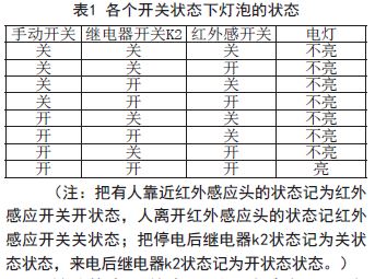

做出实际电路并测得开关在各状态下灯泡的工作情况如表1所示:
所以整个开关实现了“人离灯灭,人来灯亮”和在断电后自动断开的功能。
