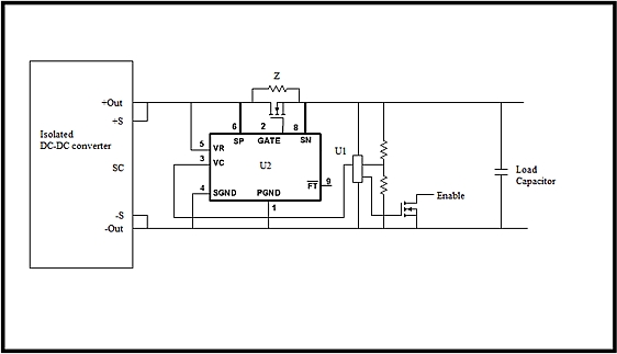

转换器可以通过这条更低阻抗的路径提供最大额定电流。当FET将这条阻抗路径短路掉时,将允许转换器的满幅电压给电容充电。FET的导通时间以及电容与转换器电压之间的压差决定了将电容充电到满幅电压所需的充电电流,因此将预定义电压值设定为FET导通不会造成转换器超过其额定电流的那个点非常重要。图1所示的框图可以用来将电容充电到预设的最小电压。U2用于控制FET以便在必要时短路电阻Z,U1电路与U2一起用来设置导通电压和负载使能。
图1:电容预充电框图

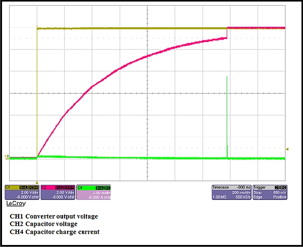

在启动时,转换器将电容看作是负载以及电容之后的系统负载。如果在高阻抗预充电期间系统负载需要消耗来自电容的电流,那么电容可能就达不到预设的充电电压。DC-DC转换器的许多下游负载都有欠压锁定功能,在欠压锁定状态它们只需很小的电流。如果负载在预设充电电压之上没有欠压锁定功能,那就应该使用外部使能信号。如果负载本身是阻性的,可以在电容充电完成后用串联开关使能到负载的电压。图2显示了一个给10mF电容充电的系统的电压和电流。
图2:给一个10KuF电容充电的12V直流转换器

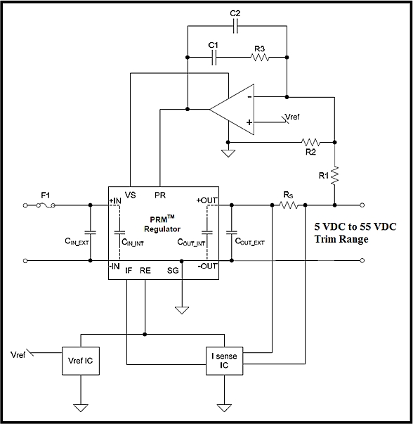

图4显示了一个具有外部控制环路的转换器。这个控制环路可以经过优化提供峰值系统性能。在电源系统的响应时间对正确系统工作至关重要的应用中,这种外部控制环路是很重要的。周期性脉冲负载应用就是这种情况,其中的转换器必须在下一个电源脉冲之前给电容再次充电。应该用网络分析仪或阶跃负载测试验证系统的稳定性。不稳定的系统可能产生超出电源系统元件额定值的电压偏移,最终导致电源系统故障。
