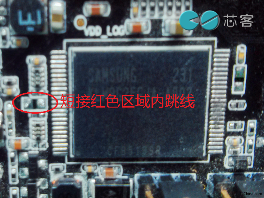

很多开发板的用户会遇到这样的问题,不能进入烧写模式,
Android
tool识别不到设备,如何解决?解决方案: 请先在电脑端开启AndroidTool.exe,并用
USB
连接PX2跟电脑。短接红色区域内跳线并保持,随后按硬件reset重新启动PX2
随后AndroidTool.exe会提示found a maskrom device。
松开短接的跳线区域,然后参考官网wiki:PX2开发板固件烧写工具使用说明进行相应的烧写步骤,谢谢。
