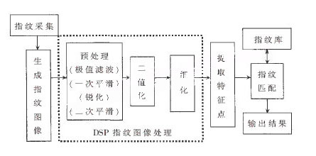

本文选定100MHz DSP TMS320VC5402作为指纹信号的处理器,利用其流水线编码的操作特点,并结合指纹识别技术,实现基于DSP CCS2.2的指纹识别预处理系统。CCS 2.2(Code Composer Studio)是一种针对标准TMS320调试接口的集成开发环境(IDE),由TI公司于1999年推出。指纹识别的处理流程如图1所示。
图1 指纹识别流程图
指纹处理过程可分为三个阶段:
(1) 获取原始指纹图像,进行预处理;
(2) 提取指纹特征点;
(3) 指纹识别分析判断。
在上述三个阶段中,指纹图像的预处理阶段尤为重要,该阶段对图像处理的好坏直接关系到后面两个阶段工作的开展。本文结合TMS320VC5402的特点,重点研究指纹识别的预处理算法及其DSP实现问题,其中包括指纹的极值滤波、平滑滤波、拉普拉斯锐化、迭代二值化和该算法在DSP开发平台CCS2.2的C5000上的仿真实现。这一问题的解决,可为未来指纹识别系统的脱机应用提供很有价值的参考。

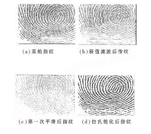

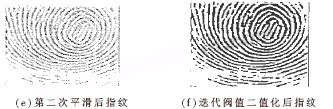

依据上述指纹识别预处理算法,通过CCS2.2的模拟功能,实现了指纹识别预处理的DSP处理,达到了DSP处理指纹图像的应用目的。结果如图2所示。
图2 实际指纹预处理结果
本文针对TMS320VC5402 DSP的快速、高效的特点,采取了DSP集成开发环境CCS2.2对指纹图像进行预处理。在指纹的预处理中,由于DSP具有10ns指令周期,使采用改进的极值滤波和改进的卷积核平滑滤波对指纹图像进行一次、二次平滑实时处理成为可能。实验结果表明,该方法能有效地处理指纹图像的冲击性噪声和随机噪声。而迭代二值化的运算充分利用了DSP 五级流水线操作,达到了利用DSP对指纹图像进行预处理的应用目的。
