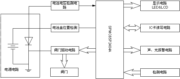

系统组成框图
智能IC卡燃气表的组成框图如图2所示,由电源电路、IC卡读写部分、单片机控制部分、阀门控制及显示部分、电池电压和位置检测电路等组成。

3.1  IC卡读写部分
当用户将含有购气量(以加密数值形式表示)的IC卡插入表内时,控制阀在电控系统控制下开通气路。用户每用一个计量单位,计量电路便发出一组等周期计量脉冲序列,该脉冲序列如经电控系统判定为有效,即可以已购气量中减去一个计量单位,并通过液晶模块显示表内剩余气量。当剩余气量为零时,控制阀自动关闭,气路即被切断,此时用户须重新持卡购气。在正常情况下控制阀处于接通态,只有当特殊事件发生时控制阀才从接通态变为关闭态。从IC卡读回来的信息,随之存入EEPROM存储器中,EEPROM存储器I2C采用24C01芯片,该芯片可以在无电源状态下长期可靠存储系统内重要数据,工作寿命可达106次。当用户卡插入系统时,卡内密码、卡号、购气量及用户用气记录等关键数据将以密文形式存储在24C01芯片中。
3.2 电池电压检测、电池盒位置检测部分
当电池盒中的供电电池的电压小于正常工作电压时,系统会自动提示用户要更换电池了,并且通过显示电路和报警电路告之用户;为有效保护系统电源,本电路可对电池盒位置进行高灵敏检测。当电池盒被拉开时,保护电路输出低电平,单片机监测该信号后,即控制阀门使其关断。直到电池安装好并将电池盒推入表内正常位置时,单片机才会再次控制阀门使重新开阀供气。
3.3 液晶显示及声光报警电路
液晶显示电路可显示欠压、购气、关阀、卡误和气量五种信息状态及其任意组合。报警电路采用LED和蜂鸣器进行报警,由单片机控制发出声光报警。

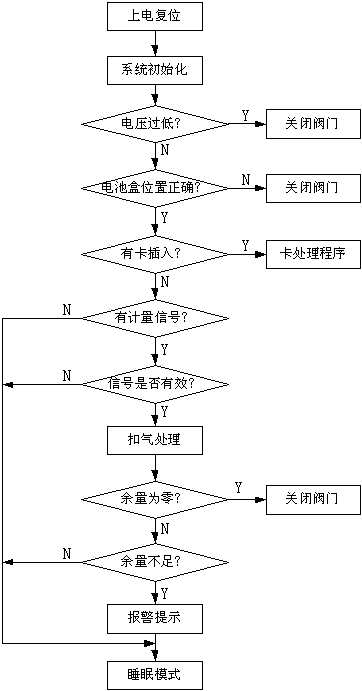

软件设计紧密结合智能IC卡燃气表的控制模式,充分体现了对IC卡信息读写、卡类型判断、计量信号判断与数据处理、电压监测与电源保护等功能,并在IC与信号安全性、软件运行可靠性及抗干扰等方面进行了精心设计。系统主程序框图如图4所示。
                                                       系统主程序框图
