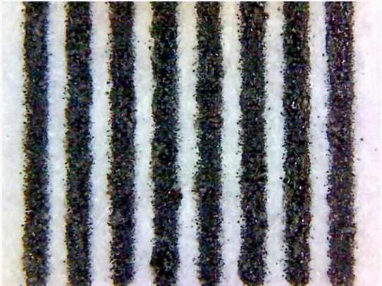

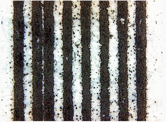

碳粉转印成功的关键是找到一个好的打印机。这是极有技巧的部分,因为打印机从一个品牌到另一个品牌似乎存在巨大的差异,不管宣传的DPI分辨率是多少。你需要做一个细线测试图案,并试着在不同打印机上打印,然后用显微镜进行检查。我们要寻找的是线中高密度的碳粉覆盖率、干净的空白区域和正确的线间距。我办公室里价格很高的惠普打印机在显微镜下看到的是一个奇差无比的结果。下图显示了这个打印机打印出来的间距为5mil、线宽为5mil的线。注意空白处的碳粉斑点和两根并到一起的线。

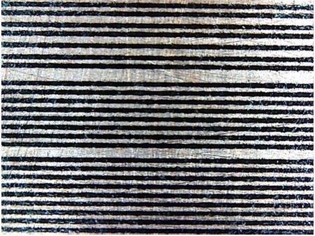

办公用品商店的打印服务是做试验的好地方,因为这些打印机维护得都比较好。在经过一些尝试后,我发现Officemax店的打印机效果相当好。它是一台施乐公司的Workcentre 5775打印机。只需支付1页10美分,我就能得到相当好的结果。
图1:惠普(HP)Laserjet 600 M601(5mil的线宽和间距——显微镜图像)。注意空白处的碳粉斑点和两条并在一起的线。
图2:施乐(Xerox) Workcentre 5775(5mil的线宽和间距——显微镜图像)。这是一张好得多的打印图。

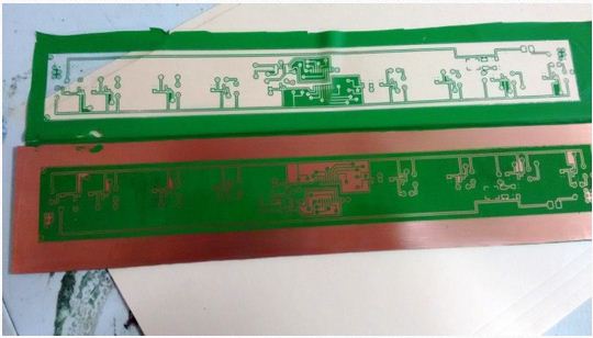

碳粉转印

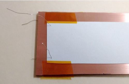

切割出来的FR-4双面包铜板尺寸至少要比设计外形大半英寸。多出的空间主要方便电路板的操作。对电路板的边沿进行倒角,清洁电路板,然后将打印纸面朝上用胶带纸固定在电路板上。沿着板的边沿至少钻3个孔。这些孔用于对齐目的,应该预先在电路板版图上设计好。孔越小越好。我用的是#80钻头。然后拿掉纸,用百洁布擦洗电路板,直到铜发亮崭新后,再用丙醇擦试。不要用水去擦试,因为很细的铜颗粒将立即氧化,并粘附在电路板上,形成难看的残渣。最后,用不起毛的布擦试。市场上销售的用于清洁眼镜的药巾也适合做这个用途。等到电路板完全干燥和干净后,将一张打印纸面朝下放在电路板上,并用小的别针或导线将它们与以前钻的孔对齐。我使用10mil的线。仔细将纸沿着板子边沿用胶带固定到电路板上。聚酰亚胺胶带要好于透明胶带,因为它能忍受层压高温。然后将电路板翻转过来,对另一面做同样的操作。
图3:对齐后的碳粉转印纸。注意用于对齐的小细线。
最好一次做一面碳粉转印。但这样做确实会导致更多的问题。纸和板的膨胀系数不同,因此在加热条件下膨胀幅度不同,如果我们一次做一面,很难做到正确对齐,特别是大板子。

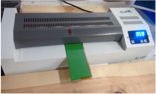

将层压机开机,经过大约15分钟后达到全热状态。然后从全部4个边的方向送板子进去。我们不能认为顶面和底面会同等加热,因此最好将板子翻过来,再送4次。也就是说总共送8次进层压机。结束后在空气中冷却一会儿,再朝纸上喷一些水。脱模剂应变得具有活性,不用费力那些纸就能自己分开来。然后将胶带小心的撕下来,将纸丢掉。将电路板放在干净的自来水中冲几分钟。这一步很重要。我们必须彻底清除粘在碳粉转印纸上的脱模剂,否则它会影响下一步密封材料的粘贴。

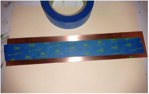

碳粉有许多气孔,如果不使用密封材料的话会在铜线中产生凹点。密封材料进入这些气孔后,可以做成更好的蚀刻掩模板。密封材料采用大片形状,看起来非常像老式的复写纸,只是颜色是绿色的。它们可以从出售碳粉转印纸的相同地方买到。将绿色薄膜包裹住电路板,在保持伸展的情况下用胶带固定住,不要让它折叠或起皱。然后像以前一样送进层压机8次。最后去除胶带,将绿色薄膜剥掉。
图6:将安装了密封薄膜的电路板再送进层压机8次。

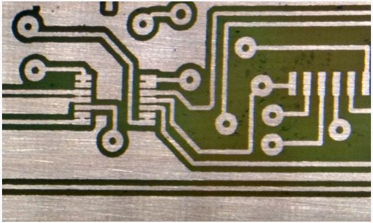

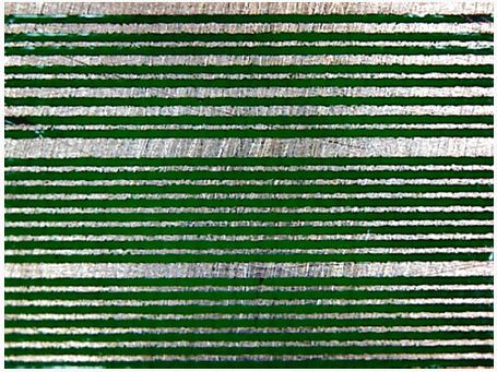

下面的显微镜图像显示了没用胶带和用了胶带后5mil测试图案的差别。效果是很显著的,因此这是不可错失的重要一步(我还没在其它地方看到过这一步)。
图11:这是碳粉转印后的图像(5mil线-显微镜图像)。
图12:这是应用密封薄膜后的图像(5mil线-显微镜图像)。注意在间隙和合并的线中存在的多余密封材料。
图13:在应用遮蔽胶带后,所有多余的密封材料都被清除了(5mil线-显微镜图像)。

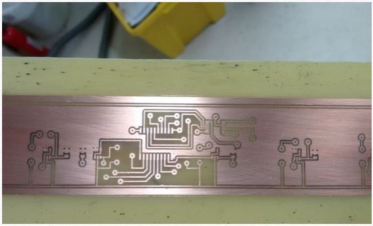

蚀刻

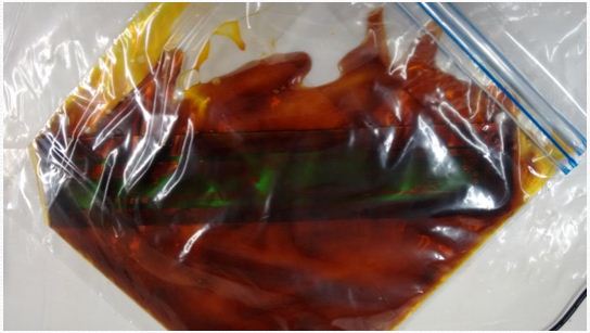

现在电路板可以进行蚀刻了。我使用的是氯化铁,虽然也有腐蚀性较低的其它材料。为了不发生溅溢、混乱或废气,可以使用密封塑料袋进行蚀刻。将电路板放入袋中,然后倒入一些蚀刻剂,封好袋口。为了防止滴漏,我在外面又套了一个袋子。将它放在平坦的桌子上,使用复印滚筒将液体铺开,使电路板的所有部分都湿润到。隔一分钟将袋子翻转一次,再使用滚筒轻压另一面。蚀刻时间主要取决于温度,因此用电吹风可以显著加快蚀刻速度。透过塑料袋应能够清晰地看到电路板,因此在完成蚀刻之前无需拿出来。等到蚀刻完成后,打开塑料袋,戴上手套取出电路板,将板子放在一叠纸巾上,擦掉化学物质。然后在自来水中彻底清洗干净。使用这种方法的话,整个蚀刻过程不会溅出一滴化学液体。
蚀刻完的废液应倒入瓶中并得到正确的废弃处理。这种水有极强的腐蚀性,千万不能直接倒入地漏中。
图17:用密封袋进行蚀刻。
图18:蚀刻板。注意记号笔墨水仍然非常完整。
清除墨粉

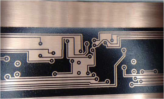

现在可以用丙酮等溶剂清除墨粉/密封材料了。但不要错误地使用浸过丙酮的毛巾去擦试电路板。这样做将不可挽回地将墨粉弄进电路板,使电路板非常难看。相反,要将整块电路板浸到丙酮桶中,等待2至3分钟的时间使之渗透到墨粉中,在仍浸润于丙酮之时,使用软鬃毛刷子将墨粉脱离电路板。在将所有墨粉完全从电路板分离之前,不要将电路板从丙酮液中拿出来。有些墨粉可能仍然粘在电路板上,但这似乎是无法避免的。
图19:在清除墨粉之后。
图20:在清除墨粉之后(特写)。

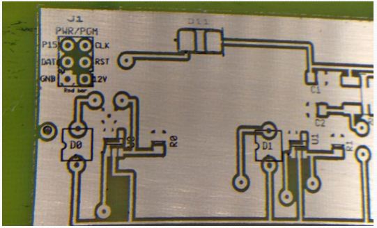

这一步是将一些标记和文字印到电路板上,不过不是用传统的丝网印刷方法,而是用同样的墨粉转印技术,利用以前钻好的对齐标记将图案打印到电路板上。因为在经过铜蚀刻后表面不是完全平坦,位于铜箔边缘的一些图案将无法正确转印。为了尽量减少问题,设计应尽可能避免跨越蚀刻区的边界。
图21:印上丝网文字。

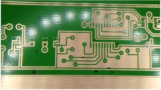

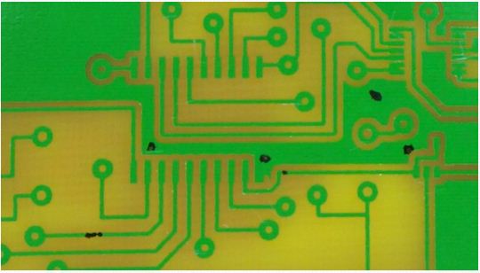

阻焊层

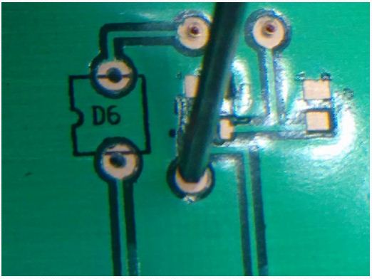

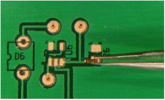

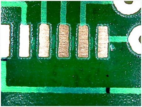

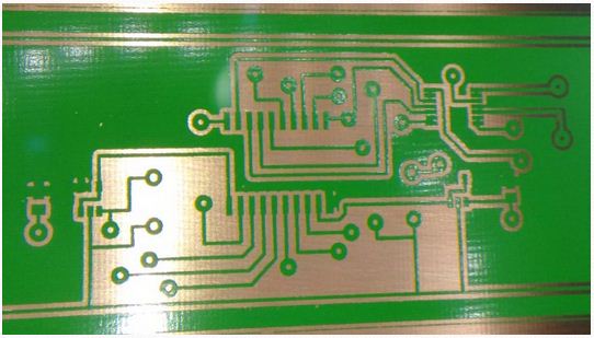

阻焊层是给电路板加一层专门可触摸的层,它也能使得精细间距的表贴元件焊接起来更加容易。市场上有一种产品叫Dynamask 5000。它基本上是一种即剥即贴的环氧树脂薄膜,用起来非常顺手。遗憾的是,在美国市场上没有卖的,只能通过海外销售商采购。

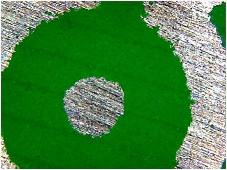

这种膜是绿色的,采用纸张形式。将膜切得比设计大半英寸左右。剥除有纹理一边的保护膜(使用两片透明胶带将膜分开)。从一边开始,使用复印滚筒将膜压到电路板上。在滚筒压接之前不要让膜接触电路板,防止产生气泡。然后将层压机加热到200°F (93°C),将电路板送进层压机。重复送板或更高的层压温度可能让薄膜变得太软,并致使它们回流,这似乎会产生气泡和干斑。使用手指将膜压入蚀刻槽也是个好主意。这种膜最好是在真空环境中进行层压,因此这种方法不可避免会在膜的背后产生一些气泡,特别是在又窄又细的槽里。如果有大的气泡,薄膜很容易剥除并丢弃。

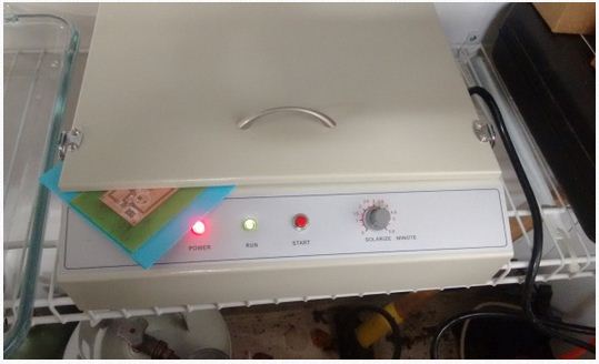

现在万事俱备,可以用紫外光照射阻焊层了。这时需要一个紫外灯。对于小板子来说,美甲灯就行了,价格是20美元。对于大板子而言,需要一个平板型的紫外线灯,价格大约75美元。平板灯之所以好,是因为盖板有个锁止装置,可以将幻灯片压在电路板上,提高图像的分辨率。
首先,将阻焊层图案打印在幻灯片上,让墨粉位于朝向电路板的一边。这要求在打印期间将顶部图像进行镜像处理。随后用胶带将幻灯片固定到电路板上,确保它与电路板有非常紧密的接触。任何空隙都会使图像变得模糊。

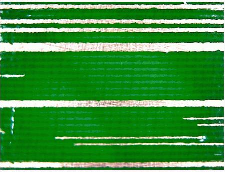

曝光时间多长真的取决于灯的亮度。规范要求是100 mJ/cm2 至500 mJ/cm2,但你需要有紫外光功率计才能使用这个数据。不过很容易做一些测试板来配置正确的曝光值。太多曝光可能会让光线照透幻灯片的暗区。太少曝光将使得膜溶入显影剂。由于反射的原因,铜区上的膜要比蚀刻区的膜更快得到曝光,因此要密切注意膜在这两个区域上的表现。在我的试验中,我采用的是2mW/cm2的平板紫外光灯,5分钟的曝光时间可以得到很好的图案。
图22:平板紫外线曝光灯。
接着把膜放在黑暗的地方近30分钟,等曝光过的环氧树脂固化。然后去除幻灯片,从膜上剥离顶部保护层。

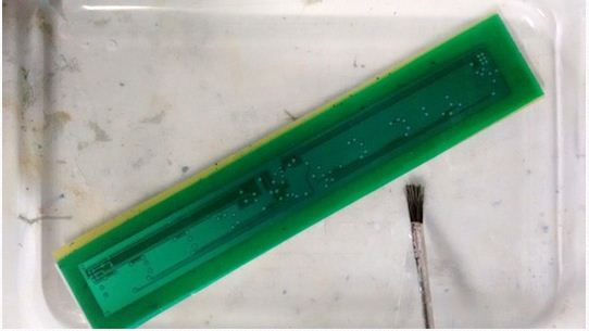

显影液是按1%配重比在水中混合碳酸钠粉制作而成的。不要使用商店出售的各种洗涤碱,用它的结果真的很糟糕,也许是因为它包含了碳酸钠之外的其它添加剂。最好从化学品商店或卖Dynamask膜的相同供应商处买纯的碳酸钠。
将电路板浸入显影剂溶液中,用鬃毛刷轻轻地刷洗。规范要求溶液加热到90°F (32°C),但那样做似乎显影速度太快了。当溶液温度较低时更好控制,只需花大约5分钟的时间就能完成显影。过长的显影时间会使得膜变得太软,并且边缘参差不齐,因此仔细监视整个过程很重要。
图23:正在显影中的电路板(和鬃毛刷)。

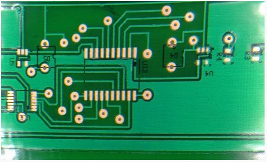

在图案被完全显影之后,用干净的水漂洗电路板,并再次用紫外光照射几分钟。这次照射的目的是使环氧树脂完全固化。这次的时间不重要,不过比第一次曝光要长得多。然后将电路板再次放入层压计,这次使用最高温度。当在背面增加阻焊层时,用一些有粘性的货架挂面纸保护正面是个好主意。这样,显影剂就不会使正面的阻焊层变软或受到破坏。当两面都完成显影后,我还把电路板放在212°F (100°C)的炉子中烘了大约30分钟,以便进一步固化薄膜。确保电路板平放在炉子中,否则它会变形翘曲。

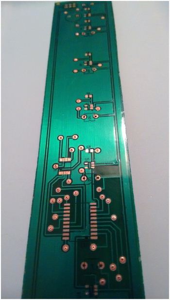

图24:成功的阻焊层。
图25:阻焊层(显微镜图像)。

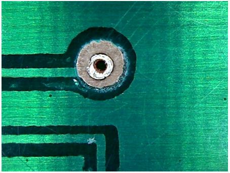

空心铆钉

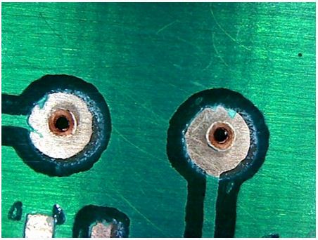

空心铆钉是一种更加整洁的可选方法。我曾用过0.6mm的铜质铆钉(0.4mm内径),它们可以在易趣和各种其它资源上获得。还要一个用于按压这些铆钉的专用工具,但极其昂贵,我无法想象有人真的买过这样的工具。铆钉可以手工安装。在版图上我设计了75mil的焊盘,钻孔孔径是25mil。用#72钻头打孔,再用镊子插入铆钉。将电路板反过来,放在金属平面上,确保铆钉与金属板接触。在放大镜下用图钉轻轻地撑开铆钉尾部。然后使用内六角螺丝刀等工具的平头按压尾部,确保螺丝刀垂直于电路板。当铆钉到位时按压应发出一个明显的咯嗒声。这不会用多大的力,因为铜是软的。
图26:插入铆钉,并将板子翻转过来。
图27:用图钉撑开铆钉尾部。

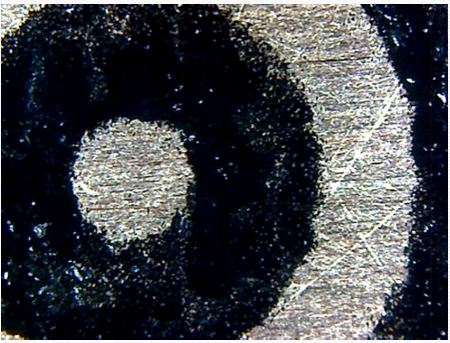

图28:撑开的尾部(显微镜图像)。
图29:用内六角螺丝刀的平头按压尾部。
图30:压过的铆钉尾部(显微镜图像)。
图31:另一边的铆钉边缘(显微镜图像)。从这张图可以看出配准误差很明显。

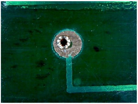

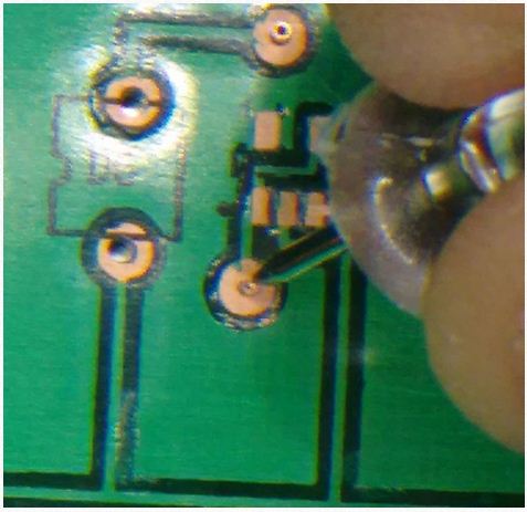

用铆钉也存在一些严重的问题。我做的许多过孔结果都呈开路状态。我很肯定的是,这是由于铜的腐蚀性质造成的。因为在做阻焊层那一步铜焊盘都放在碳酸钠溶液中,并且随后经过了层压机和炉子的高温,因此被氧化就不奇怪了。另外,将一种金属折叠到另一种金属上似乎是一种很差的电气连接方法。我最后在铆钉周围加了少量的助焊剂,并进行了回流焊。经过这样的处理后所有过孔都没问题了,最可能的原因是助焊剂中的焊剂清除掉了氧化物。
最后铆钉必须进行焊接,因此与焊线方法看起来没多大差别。然而,与用线做的过孔相比,它们与板子更加平齐。下图显示了侧面高度的区别。

最终结果是一块看起来很专业的电路板,非常接近于从商业资源获得的电路板。整个制作过程共花了约4个小时。
