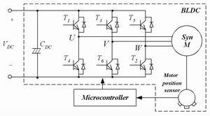

BLDC具备诸多优势,例如外型紧凑、结构简单、高效率、低噪音、较长使用寿命等等,这种电机越来越广泛地应用于自动化、工业和消费类电子产品等领域。图1所示为典型的BLDC电机框图,该电机包括一个梯形磁通的永磁同步电机、一个转子位置检测器(通常为三个霍尔传感器)和一个驱动电机的三相逆变器。另外,必须配置一个单片机(MCU),输出特定的脉冲宽度调制(PWM)模式来驱动BLDC电机。如同一个传统直流电机那样,电机的换流必须与转子位置同步,用户可以通过改变PWM的占空比来调节电机转速。
                                                          图1 BLDC电机框图
通常,电机中的三个霍尔传感器相互成60度角。也就是说,每隔60度其中一个传感器就会变换其状态,完成一次电循环需要进行6次状态变换。在这种情况下,定子的相电流始于霍尔传感器信号转换后的30度,保持120度。为了使电机正常运行,MCU的输出模式(换流顺序)应当依据输入模式(转子位置信号)来确定,输入转子位置信号模式与输出PWM模式相结合,即构成换流表。

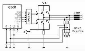

某些应用中,不能使用霍尔传感器或其它直接检测转子位置的方法,因此需要采用间接方法来检测转子位置。对于如图3中所示的电机运行,探测电机反电势的过零点是获得电机转子位置最常见的方法。按照120度导电方式, 任何时间都有一相电机端子没有外加电压,因此可以在该相电机端子检测电机反电势来得知转子位置。

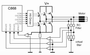

在图3(a)中,各个相位使用的霍尔传感器用三个电阻分压器和一个比较器替代。比较器向C868提供三个转子位置信号。CAPCOM6E特别适用于这个解决方案,因为它的每路输入均有一个噪声滤波器可抑制噪音,并具备相位延迟功能,可调节相位角度,如图4所示。
                                         图3  无传感器C868 BLDC系统(a)利用外部比较器
                                                               (b)利用A/D转换器

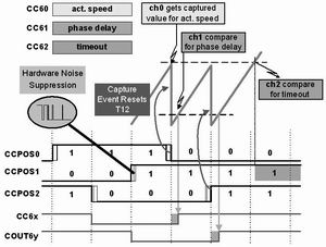

                                         图4  CAPCOM6E具备特殊功能用于BLDC电机控制
如图4所示,通过设置T12计时器的死区时间定时器,用户可以定义噪音抑制窗口,通过设置T12通道1的比较值,用户可以使T12输出发生相位延迟,通过设置T12通道2的比较值,用户可以了解有多长时间输入没有变化。T12通道0为捕捉模式,以测量实际速度。
在图3(b)中,电机端子电压可由C868的A/D转换器检测,A/D转换可由T13溢出触发,通常,反电势信号有很大噪音,进行测量的最佳时机是在关闭电力电子开关的器件前的瞬间。此时正是T13溢出的时间。因此,每一次T13溢出均会触发一次ADC测量。软件仅须读取该值并与预定义的阈值(过零点)进行比较。如果达到了该阈值点,软件将重设T12,以准备下一个PWM状态。当相位延迟结束后(因为反向电动势BEMF过零点约比换流点提前30度),T12通道1的比较事件将触发换流至下一个状态。实验结果表明C868 BLDC系统的A/D方法是切实有效的。
