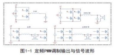

D类功放主要分为半桥、半桥并联、全桥、全桥并联。

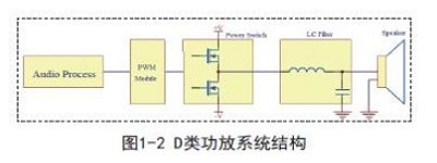

D类功放系统按照结构可以分为:信号处理部分、脉宽调制部分、驱动部分、功率输出部分(见图1-2)。信号处理部分进行噪声滤除和增益调节,有些内置音效的功率放大器,会在该部分加入音效处理。脉宽调制部分负责将模拟音频信号调制成PWM信号。PWM信号通过驱动电路和功率输出部分,放大PWM信号并通过LC低通滤波获得所需的模拟放大信号用以推动喇叭发出声音。
PWM信号直接关系到模拟放大部分的失真度。在其它部分相同的情况下,采用不同的调制方式有着不同的结果,而相同的调制方式在不同的调制参数下结果也不尽相同。

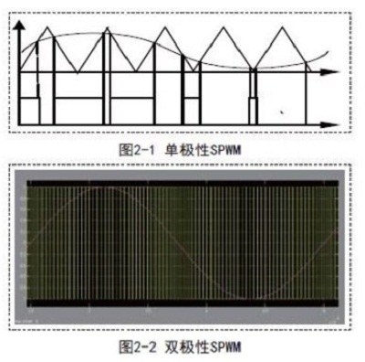

定频调制的基本原理是:采用三角波作为载波,将被放大信号一同输入比较器进行比较,得到宽窄不一但周期一致的脉冲波形(见图1-1)。此种波形在频谱中含有大量的信号频谱成分,通过适当的滤波器便可还原成原始信号波形。图2-1中给出了双极性SPWM调制的时序波形。

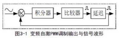

变频自激调制的基本原理是:利用负反馈系统输出信号跟随输入信号的原理,通过积分延迟以及比较器整形输出近似PWM波形。此种方式输出的PWM波形随着输入信号的变化,占空比在变化的同时输入周期也在变化。由于在大信号积分过程需要更多的时间用以抵消误差,积分周期的延长导致PWM频率变低。
3.2.2 应用分析
单闭环变频自激调制,使用反馈环路结合运算放大器和比较器通过系统闭环自激的方式产生P W M波形,该方式由于P W M信号波形是由自激产生,省去了PWM控制器。而负反馈参与PWM调制,使得它有着先天的高保真优势。同时由于信号不断加大,反馈深度的加强,载波频率不断走低,降低了开关频率。相对于定频PWM而言,而随着开关频率的降低也促使开关损耗降低。在输出同样功率的前提下,此种PWM调制模式可以降低对MOSFET和散热器的要求,同时成本也得到了很好的控制。

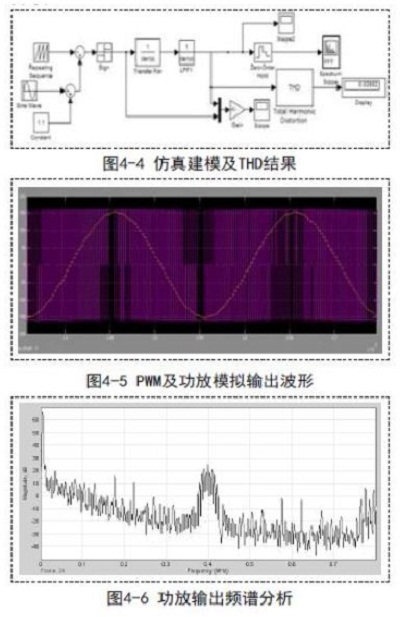

4.系统仿真

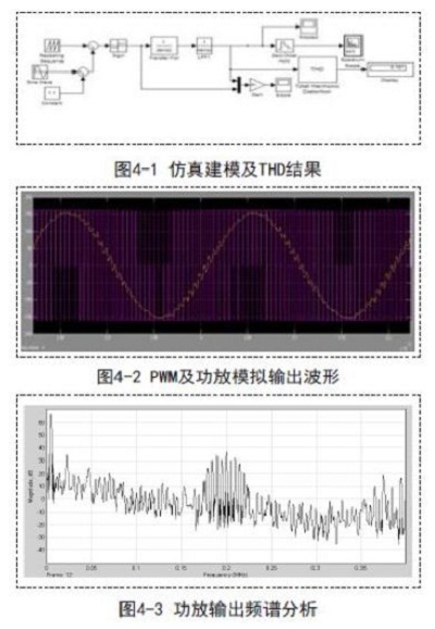

仿真采用MATLAB进行仿真。基本仿真环境为:电源电压为+/-160V,负载阻抗40ohm;5000Hz音频信号;调制载波频率为200k-400kHz.滤波电感为60uH,滤波电容为0.2uF.主要测试指标为THD.
4.1 定频脉宽调试仿真
4.1.1 基于200kHz载波下的仿真结果及200kHz载波作为仿真分析案例
未加A记权情况下THD达到10%,该指标只能满足入门级功放的标准。该图3-2中的黄色部分波形线条上载波明显且幅度较高。图3-3中200kHz位置能量谱较高且集中,仅低过信号波形30dB.EMC方面具备较多的问题。
4.1.2 基于200kHz载波下的仿真结果及分析
400kHz载波作为仿真分析案例,未加A记权情况下THD达到2.8%,该指标能够满足多数家庭功放的使用要求,但仍然不能应用于专业功放。载波峰值低于信号幅度40dB.
提高载波频率后无论是在失真方面还是在EMC方面均有较高幅度的改善。由此可以判断:使用更高频率的载波将会进一步提高功放性能。然而高频率的载波需要更高快速的器件,在现有技术情况下将会遭遇成本大幅提升的问题,且大功率的高速器件更是难以做大。
4.2 闭环自激变频脉宽调制

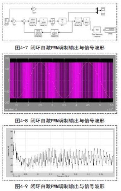

比较器延迟不能高于30ns.空载400kHz载波,满载200kHz时的仿真结果:
闭环自激调制模式下,频率范围在200-400kHz间移动,未加A计权条件下THD达到了0.7%.在实际应用中加入A计权,THD可低于0.1%,即可满足专业级HIFI功放的要求。载波频谱分摊到各个频率段,幅度低于信号幅度55dB,效果较理想。
5.结论
