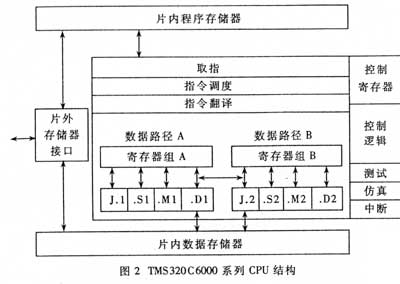

TMS320C6000系列DSP是基于TMS320C6000平台的32位浮点DSP处理器。它包含两个子系列:用于定点计算的TMS320C62x系列和用于浮点计算的TMS320C67x系列TMS320C6000系列CPU结构如图2所示。时钟频率最高可达到250MHz。该系列DSP包含两个通用的寄存器组A和B,每组有16个32位的寄存器。芯片内含8个运算功能单元:两个乘法器(.M1和.M2);六个算术逻辑单元(.L1.L2.S1.S2.D1.D2)。所有单元都能独立并行操作。以TM320C6701为例,它的工作频率最高为167MHz,最快速度可达8×167=1336MIPS

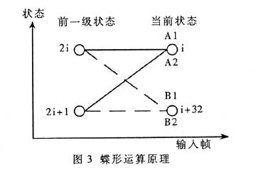

蝶形运算的原理请参见图3。对前一级的两个相邻状态2i和2i+1,一共有四条支路。计算出四条支路与接收信号的欧氏距离,与两个前一级状态2i和2i+1中存储的以前路径的度量值相加得到四条路径A1、A2、B1、B2的度量值。然后在对应的两个当前状态i和i+32下两两比较,每个当前状态都留下度量值较小的一条路径(幸存路径),同时将当前状态的度量值以及与幸存路径对应的输入比特存人相应的位置,准备下一级计算。
每个蝶形运算包括:三次加载数据操作(load),因为可以证明一个蝶形中的四条支路的度量具有相同的绝对值,所以每次只需要加载一个由BMU预先计算的结果;四次加法操作;两次比较操作;比较之后的四次存储操作。其中,四次加法操作可以在一个周期内同时完成;状态i和i+32的幸存路径则是独立计算和存储的。

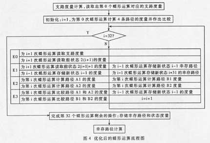

图4给出了优化后的蝶形运算流程图。每次循环需要4个时钟周期,分别为图中的E0-E3,对应着一次蝶形运算。除了一些关键的加比选运算之外,还需要一些辅助运算来实现循环以及寄存器的相互拷贝,平均下来每个时钟周期可并行执行6条指令。

如果使用TI公司定义的线性汇编语言用图1所示的结构来实现(2,1,7)译码,经过CCS2软件编译并自动进行-o1级优化以后,每译出一个比特,大约需要1000个时钟周期(TButter =22,n=32),时钟为167MHz时译码速度不超过160kbps。
在经过本文所述方法优化以后的程序中,仍然是(2,1,7)卷积码,TBMC =20,TButter =4,n=32;Ttb=700,选择N=16,因此译出一个比特的平均时间是128+20+(700/16)=192个时钟周期。以TMS320C6701为例,它工作在167MHz,该程序的译码速率能达到大约870kbps,而延时仅为18μS。显然,本文中的优化程序性能远远高于自动优化的效果。
