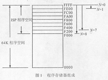

执行ISP功能的下载程序空间最大可配置到4K 字节,空间大小=N×200H字节,N=0表示不配置下载程序,64K字节Flash 存储器全部用于应用程序;N=1表示0FE00H~0FFFFH共有200H个字节配置给下载程序空间使用,从0000H~FDFFH供应用程序使用; N=8表示下载程序空间达到最大配置,为4K字节。N 的大小只能通过商用编程器配置,一旦在编程器上配置为 N≠0,在系统中无法改变ISP空间的配置。
SM2965程序空间组成如图1所示。 0FFFFH-(N×200H)为下载程序的入口地址。

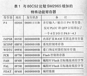

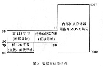

SM2956在标准的80C52内核的基础上,增加了8个特殊功能寄存器,用于实现SM2965增加的功能和768字节的片内扩展数据存储器Expanded Ram(ERAM),使片内数据存储器总容量达到1K字节。数据存储器组成如图2。SM2965增加的特殊功能寄存器见表1。
4 与ISP功能有关的特殊功能寄存器

与ISP功能有关的特殊功能寄存器有FAH、 FAL、FDAT、SCONF和FCR,其中FAH×256+FAL为编程状态下的目标地址,FDAT为编程数据。
