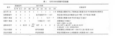

KS0108B型液晶显示控制器多用于中小模块的图形点阵液晶显示器(日立的HD61202与其完全兼容,可直接替代),其的特点是内置64位×64位的显示存储器,显示屏上各像素点的显示状态与显示存储器的各位数据一一对应,显示存储器的数据直接作为图形显示的驱动信号,显示数据?quot;1"时,相应的像素点显示,为"0"时,相应的像素点不显示。KS0108B需要与相应的带振荡器和显示时序发动器的行驱动器KS0107B配套,才能形成一个完整的液晶驱动和控制系统。KS0108B的指令及其功能如表1所示。

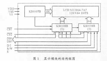

M12864-7A7型液晶显示模块使用两个KS0108B作为列驱动器,使用一个KS0107B作为行驱动器,KS0[07B不与MCU联系,只要提供电源就能产生行驱动信号和各种同步信号。图1是液晶模块的结构;框图,引脚功能如表2所示。

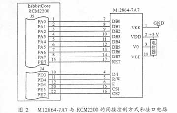

内置KS0l08B型图形点阵液晶显示模块与MCU(单片机或Rabbit2000等)的连接方式有两种:直接访问方式和间接控制方式。直接访问方式是将液晶显示模块的接口作为存储器或I/O设备直接挂在MCU总线上,MCU以访问存储器或I/O设备的方式操作液晶显示模块的工作。间接控制方式是MCU通过自身或系统中的并行接口与液晶显示模块连接,下面给出的应用采用RCM2200的并行端口中的PA口及PB,PD,PE口中的一些引脚。MCU通过对这些接口的操作达到对液晶显示模块的控制。
在图2所示电路中,以RCM2200的PA口作为数据口,PB7为RET,PD3为D/I,PD4为R/W,PD5为E,PE5为CSl和PE7为CS2等信号。V0是液晶显示器需要的负压,可通过与它相连的电位器来调节电压的大小,电压变化范围为-10V~0V,达到调节显示对比度的目的。

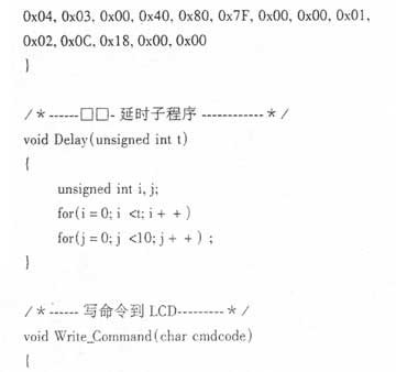

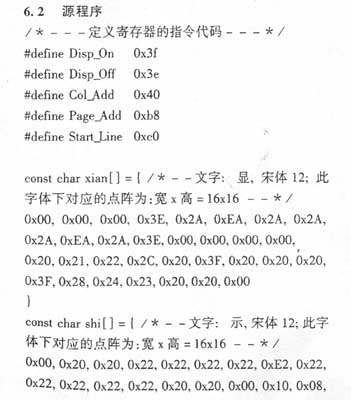

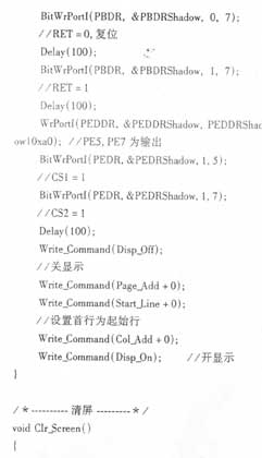

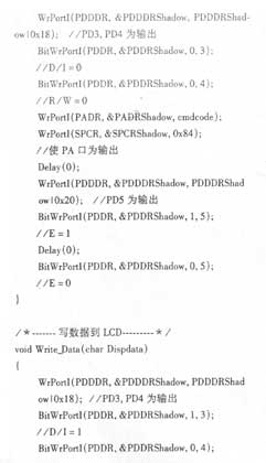

本文重点介绍显示汉字的子程序,它可以在指定位置显示指定的汉字。7个子程序分别是初始化LCD子程序、清屏子程序、,写指令子程序、写数据子程序、延时子程序、指定位置显示单个汉字和信息显示子程序。
下面给出的是图2所示的间接控制方式的一些子程序,所有的程序都是用Dynamic C 7.32TSE版本编译器编译和调试。
M12864-7A7型液晶显示模块是128×64点阵,每个汉字是16×16点阵,所以,每行可以显示8个汉字,一屏可以显示4行。整屏最多显示32个汉字。
函数中的参数pag和col表示页地址(X地址)和Y地址,*hzk为指向需显示汉字点阵的指针。其中,0<=pag<=7,col为0、16、32或48中的任一个值;由pag和col便可确定待显示汉字的位置。由表1可以知道页地址(X地址)的起始值为Oxb8(程序中已定义为Page_Add),同时显示一个汉字要跨越两页,所以页地址的计算公式为Page_Add+pag+j,0≤j≤l;而Y地址的开始值为0x40(程序中已定义为Col_Add),显示每个汉字要16列,因此,计算Y地址的公式为Col_Add+col。Y地址计算器具有自动加1功能,在每次读/写数据后自动加1,所以,在连续进行读/写数据时,不必每次都设置一次Y地址计数器。
程序开始必须先调用LCD初始化子程序,接着清屏,再视待显示的汉字在左屏还是右屏,再将液晶显示器开为左屏或右屏,然后,将数据送给液晶显示,直到32个字节的汉字完全显示;多个汉字的显示以同理进行操作。
对于多信息的显示,可以将void Msg(void)改为void Msg(flag),既通过flag的不同值来标识不同的待显示信息,然后,在实际使用中通过调用void Msg(flaS)即可实现。
