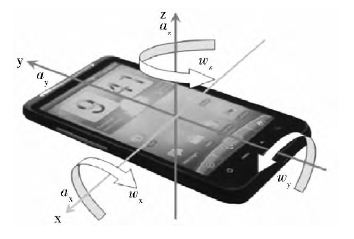

人体活动主要分为以下几种:躺下、步行、坐下—起立、上楼梯、下楼梯、慢跑、蹲下—起立以及跌倒等。人体携带的智能手机,其内置的加速度传感器和陀螺仪输出的信号数据可以反映出人体日常运动姿态变化。图1为智能手机在x、y和z三轴的加速度方向及角速度方向。

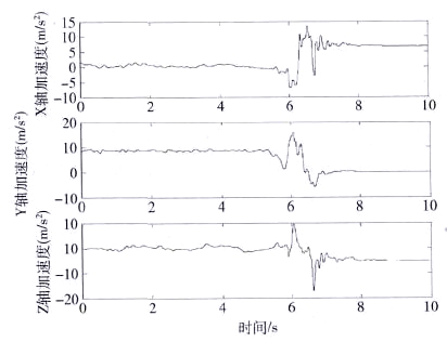

传感器输出信号中掺杂了大量的脉冲噪声,中值滤波是传统的消除脉冲噪声的方法。中值滤波器是一个非线性信号处理技术,它使用一个给定长度的窗依次滑过原始信号序列,然后将窗内居中的样本值用该窗所包含信号序列的中值替代,这里滤波器窗口大小n设为3。图2为加速度传感器输出信号数据经中值滤波后曲线图。

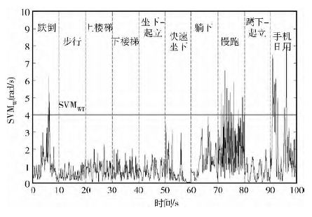

图3 和图4 为人体处于不同运动状态时SVMA及SVMW变化曲线。

图4 不同人体运动SVMW变化曲线
如图3、图4所示,跌倒具有大加速度和角速度峰值特征,这是因为摔倒过程中由于和低势物体碰撞产生的SVM峰值比日常活动中步行、上楼梯等大多数一般过程要大。然而人体运动行为过程具有复杂性和随机性,使用单一的加速度相关信息判断人体摔倒行为的发生会带来很大的误判。本文使用SVMA及SVMW相结合的信息阈值法可以区分跌倒与产生SVM 峰值较小的低强度运动。通过对人体摔倒过程及其它日常生活行为过程中实验结果数据SVMA和SVMW进行分析,本文识别跌倒的加速度信号向量模阈值取SVMAT =20m/s2 和角速度信号向量模阈值取SVMWT =4rad/s。

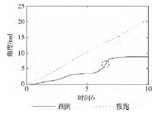

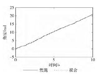

式中:SVMW ———人体运动角速度信号向量模。下面以慢跑为例,分析跌倒与慢跑等较高强度运动的合角度曲线变化的不同,图5为跌倒和慢跑两种运动过程合角度变化曲线,从图5中可以看出:跌倒曲线有明显的拐点(图中圆圈所示),而慢跑曲线变化比较均匀平缓。这是因为跌倒过程中人体会和低势物体产生碰撞,短时间内会产生较大的SVM 数据值,体现在数据曲线上则有突变的增量点;而慢跑每次动作基本一致,随时间产生的数据曲线点增量也基本一样,数据曲线近似一条直线。

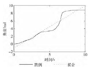

式中:a,b———拟合直线的斜率和截距。图6和图7分别为跌倒和慢跑两种运动的合角度变化曲线及使用Matlab线性拟合变化曲线。

图7 慢跑时合角度曲线和拟合曲线

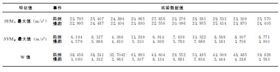

由前面的分析得知,跌倒合角度曲线有拐点,慢跑合角度曲线变化平缓,而使用的拟合曲线为一条直线,故跌倒时得到的W 值较大,而慢跑时得到的W 值会较小。表1所示为一组实验结果的特征值,观察特征值数据可知容易通过设置一个阈值WT来区分这两种运动过程,本文通过对跌倒过程和慢跑等较高强度运动过程中W 值的分析取WT =25。

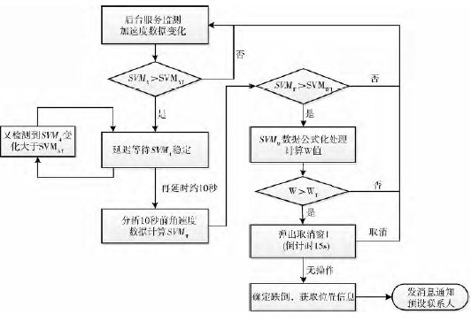

本系统跌倒检测算法是基于人体运动加速度和角速度信号设计的,通过分析人体主要运动过程与跌倒过程的SVMA和SVMW数据,以及对SVMW数据的进一步处理来区分日常生活活动与跌倒。图8为跌倒检测算法流程图:①后台服务监测SVMA数值的变化,如果SVMA大于SVMAT ,进入下一步;②等待SVMA数值恢复到正常范围内,再设置延时10s,等待用户稳定,进入下一步;③角速度数据分析,如果SVMW大于SVMWT ,进入下一步;④对SVMW数据公式化处理得到特征值W,如果W 大于WT ,确认发生跌倒,触发报警处理。

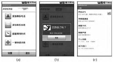

系统集成了智能手机的传感功能和信号处理技术,它的主要功能是检测意外情况下跌倒,然后与用户的紧急联系人通过电话和SMS信息进行联系。该应用程序还可以获得用户的地理位置,此外它有一个一键紧急救助按钮和紧急警报取消机制,可防止假警报。
当系统检测到一个跌倒,会弹出通知窗口并且有声音警报,用户可以在一个可设置的特定时间范围内取消警报请求。如果没有发生真正的跌倒,用户可以在报警等待时间范围内简单取消请求。如果是一个真正的跌倒,则用户的救助联系人将会立即收到SMS报警信息。
图9为应用程序屏幕截图,主界面有7个主要按钮,“ON/OFF”滑动开关按钮,来控制开始后台跌倒检测服务和停止服务;“紧急联系电话”按钮,可以添加3个紧急救助联系人号码;“紧急联系信息”按钮,用来编辑发送的紧急信息内容;“报警等待时间”按钮,用来设置检测到跌倒发生与发送报警信息之间的等待时间;“一键快速求救”按钮,直接触发跌倒报警事件,当用户发生跌倒而手机未检测到时的手动求救按钮; “设置”按钮用来设置开启GPS服务、设置传感器工作模式以及报警方式、声音选择等;“退出”按钮,则是完全退出应用程序。

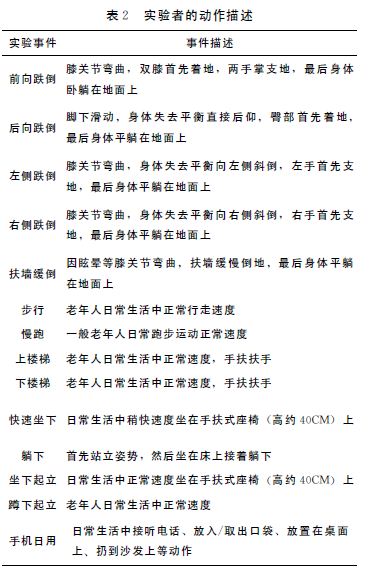

实验者为20名青年学生:10男10女,年龄在22-30岁,身高155-185CM,体重40-80KG。出于安全考虑未请老年人参与,实验者模拟老年人日常生活中步行、上下楼梯、慢跑、快速坐下、快速躺下、坐下起立、躺下起立和跌倒等活动动作。实验在不同时间段完成,实验过程中地上放置有厚海绵垫,每个实验者被要求重复实验动作2次,且每个动作要求在10s内完成。实验者的动作描述见表2。
表2 实验者的动作描述

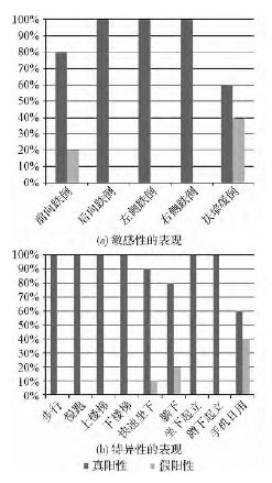

图10 (a)显示了本文系统算法检测结果敏感性的表现,算法能精确地检测到后向跌倒、左侧跌倒和右侧跌倒,前向跌倒假阴性较高是因为向前跌倒时人们下意识弯曲膝盖,两手掌去支地缓冲,所以产生的SVM 峰值较小,但这种情况一般损伤不严重,跌倒者大多数保持清醒,如需救助仍可通过应用程序的“一键救助按钮”。靠墙缓慢跌倒过程动作缓慢且比较随意复杂,算法检测结果假阴性较高,然而这种跌倒给跌倒者带来的伤害是有限的。从100例记录中得到算法的敏感性是88%。图10 (b)显示了本文算法检测结果特异性的表现,算法可以区分出大多数日常活动,然而快速坐下时带有后仰动作、以较快速度躺下和手机日用有时候会触发假阳性,从180例记录中得到算法特异性为92%。
