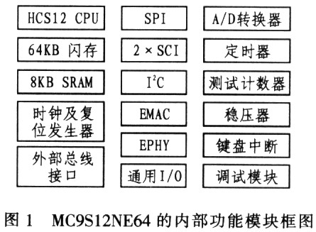

MC9S12NE64是Freescale公司生产的基于HCSl2 CPU内核的16位单片机,利用它可以方便地实现单器件以太网连接,构成一个完整的终端节点。MC9S12NE64的内部功能模块框图如图1所示,主要特性如下:
采用高性能16位HCSl2CPU内核,3.3 V下工作频率可达25MHz或10MIPS,具有优化的C语言体系结构,可以生成十分简洁的代码。
带有片上调试接口,可以进行实时在线仿真和调试,而无需仿真器。
集成了64KB的nash内存和8KB的静态RAM,能够满足大多数的应用场合。如果需要还可进行外部扩展。
集成了10/100Mbps以太网媒介访问控制器(EMAC),内置标准的媒介独立接口(MII),可以实现地址识别及过滤、以太类型过滤,支持半双工和全双工通信,具有和8KB RAM共用可配置的EMAC缓冲区,包括一个发送缓冲区和两个接收缓冲区,MC9S12NE64的RAM以2倍于CPU的速度运行,使得CPU和EMAC缓冲区可以交叉存取数据。
集成了10/100Mbps以太网物理层(EPHY),支持自动协商模式,支持半双工和全双工的通信。并具有自诊断功能。
带有8通道10位模数转换器fADC)、4通道16位定时器、2个串行通信接口(SCI),1个高速串行外设接口(SPI)、1个具有256种时钟速度选项的I2C接口,具备使用锁相回路的时钟及复位发生器(CRG)模块,有多达70个通用I/O口。具有80引脚TQFP-EP和112引脚LQFP两种封装。

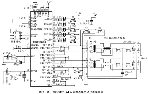

基于MC9S12NE64最少外围器件的系统硬件电路原理图如图2所示。此最小系统由80引脚的MC9S12NE64与外围器件组成,电路中带有背景调试接头J1;5个LED状态指示灯(分别用来显示网络连接状态,包括EPHY是否冲突、连接是否建立、是否接收数据、连接速度、双工模式);必需的偏置电阻R5;高速局域网电磁隔离模块(即RJ45以太网接口)。其中PHY_TXP和PHY_TXN为发送线,PHY_RXP和PGY_RXN为接收线。设计时,MC9S12NE64的物理端口与隔离变压器连接时必须符合IEEE802.3对物理层规范的要求,如RJ45的插孔与隔离变压器的间隔应尽量小,输出和输入差分信号对的走线要很好的隔离,确保电源的额定负载电流不小于300mA。设计时还应注意系统时钟的要求,MC9S12NE64只支持皮尔斯型振荡电路,晶振的精度应高于25ppm。系统中MC9S12NE64工作在正常的单片模式,其内部稳压电源处于工作状态。
