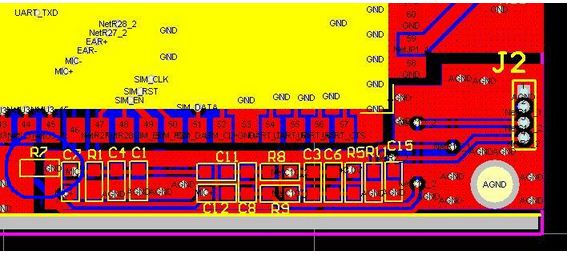

只要是地,最终都要接到一起,然后入大地。如果不接在一起就是"浮地",存在压差,容易积累电荷,造成静电。地是参考0电位,所有电压都是参考地得出的,地的标准要一致,故各种地应短接在一起。人们认为大地能够吸收所有电荷,始终维持稳定,是最终的地参考点。虽然有些板子没有接大地,但发电厂是接大地的,板子上的电源最终还是会返回发电厂入地。如果把模拟地和数字地大面积直接相连,会导致互相干扰。不短接又不妥,理由如上有四种方法解决此问题:
(1)用磁珠连接;
(2)用电容连接;
(3)用电感连接;
(4)用0欧姆电阻连接。
磁珠的等效电路相当于带阻限波器,只对某个频点的噪声有显著抑制作用,使用时需要预先估计噪点频率,以便选用适当型号。对于频率不确定或无法预知的情况,磁珠不合。
电容隔直通交,造成浮地。
电感体积大,杂散参数多,不稳定。
0欧电阻相当于很窄的电流通路,能够有效地限制环路电流,使噪声得到抑制。电阻在所有频带上都有衰减作用(0欧电阻也有阻抗),这点比磁珠强。
以下两个图是一个电路,只是由于元件的标号不一样。R7(R33)就是模拟地和数字地的单点链接端。
