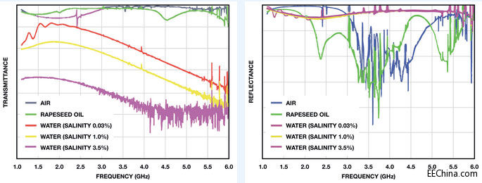

幅度和相移可以直接关联元件的透射率和反射率属性,如图2 所示。举例来说,在油气水流中,对于介电常数、损耗和分散度而言,水高,油低,气超低。
图2. 不同均质媒介的透射率和反射率

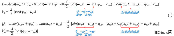

正交解调器提供一个同相(I)信号和一个正好反相90°的正交(Q)信号。I 和Q 信号为矢量,因此,可以用三角恒等式计算接收信号的幅度和相移,如图4 所示。本振(LO)输入为原始发射信号,RF 输入为接收信号。解调器生成一个和差项。两个信号的频率完全相同,ωLO = ωRF,因此,结果会过滤掉高频和项,差项则驻留于直流。接收信号的相位为ϕRF,不同于发射信号的相位ϕLO。该相移为ϕLO – ϕRF,是媒介介 电常数导致的结果,有助于确定材料内容。
图4. 利用正交解调器测量幅度和相位
真实I/Q 解调器具有许多缺陷,包括正交相位误差、增益不平衡、LO-RF 泄漏等,所有这些都会导致解调信号质量下降。要选择解调器,首先确定RF 输入频率范围、幅度精度和相位精度要求。

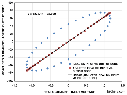

随着相位移过极化坐标,理想状况下,有些位置会产生相同的电 压。例如,I(余弦)通道上的电压应与+90°或–90°相移相同。然而,对于本应产生相同直流幅度的输入相位,恒定相移误差(不受RF 和LO 的相对相位影响)会导致子系统通道产生不同结果。这种情况如图6 和图7 所示,其中,当输入应为0 V 时,结果产生了两个不同的输出码。这种情况下,–37°的相移远远大于含有锁相环的真实系统的预期值。结果,+90°实际上表现为+53°,–90°表现为–127°。
通过10 个步骤从–180°到+180°收集结果,其中,未校正数据产生图6 和图7 所示椭圆形。通过确定系统中的额外相移量,可以解决该误差问题。表2 显示,系统相移误差在整个传递函数范围内都是恒定不变的。

对于给定的相位设置,等式5 和等式6 提供了目标输入电压。现在,子系统已线性化,可以校正失调误差和增益误差了。图6 和图7 中同时显示了线性化的I 和Q 通道结果。对数据集进行线性回归计算,结果将产生图中所示最优拟合线。该拟合线为各个转换信号链的实测子系统传递函数。
图6. 线性化的I 通道结果
图7. 线性化的Q 通道结果

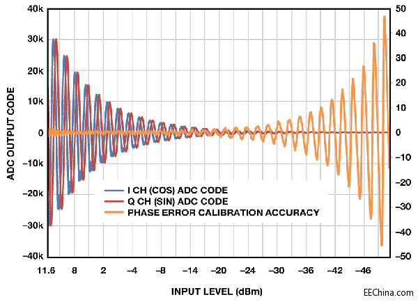

为了在任何给定输入电平条件下精确测量相位,RF 相对于LO 的感知相移误差(ϕPHASE_SHIFT)应恒定不变。如果实测相移误差开始以目标相位步长(ϕTARGET)或幅度函数的形式发生变化,则这里所提校准程序的精度将开始下降。室温下的评估结果显示,900 MHz条件下,对于最大值为11.6 dBm、最小值约为–20 dBm 的RF 幅度而言,相移误差保持相对恒定。
图9 所示为接收器子系统的动态范围以及相应幅度导致的额外相位误差。当输入幅度降至–20 dBm 以下时,相位误差校准精度将开始下滑。系统用户需要确定可接受的信号链误差水平,以确定可接受的最小信号幅度。
图9. 接收器子系统的动态范围以及相应的额外相位误差
