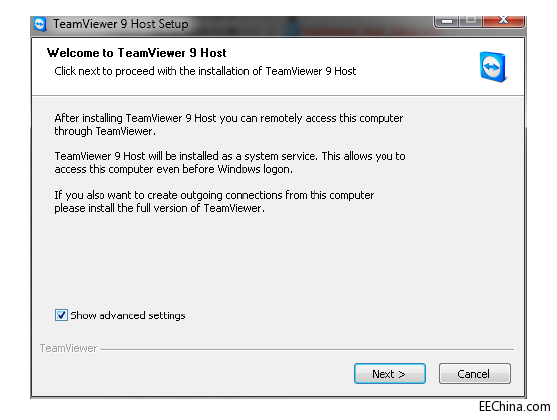

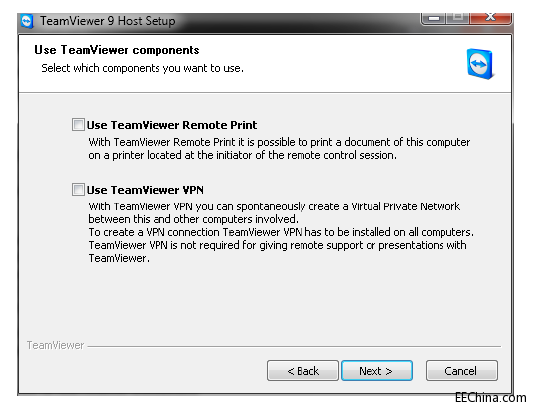

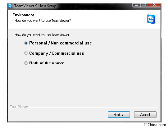

TeamViewer软件有很多版本。可以在示波器上安装TeamViewer Host版本( http://download.teamviewer.com/download/TeamViewer_Host_Setup.exe ) 安装过程中除缺省选项外按下面图示设置(可能因teamviewer版本升级而有变化):

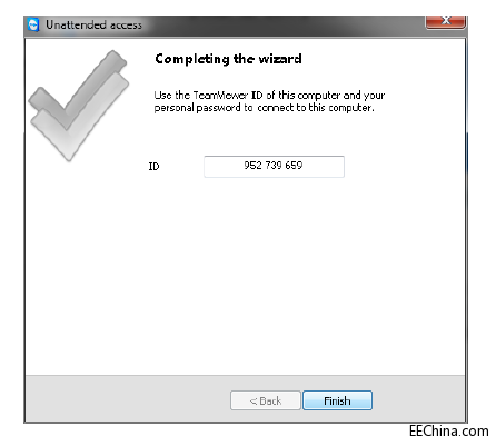

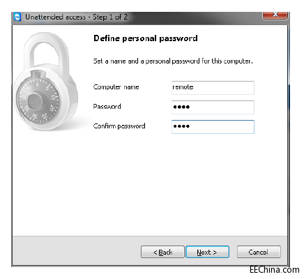

安装完后,软件引导做基本设置,为示波器设置远程控制的名称和密码,此密码在控制计算机远控示波器时需要用到

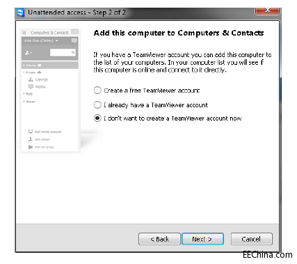

可以不创建账户。
完成。

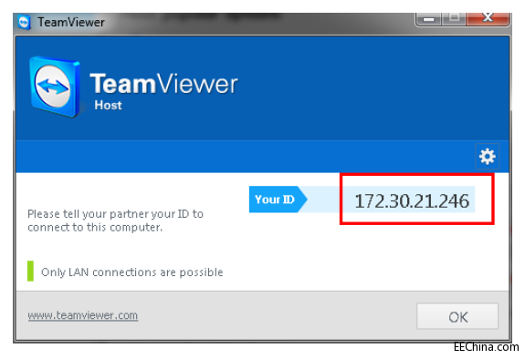

将Gerneral>Incoming LAN connections的选项改为accept exclusively,点击OK。这么设置可以使Teamviewer在没有连接互联网的局域网内也可以用:
回到主界面上,将显示出示波器的IP地址,此时点击此界面右上角的x,关闭界面。此后Teamviewer软件会在示波器后台运行。

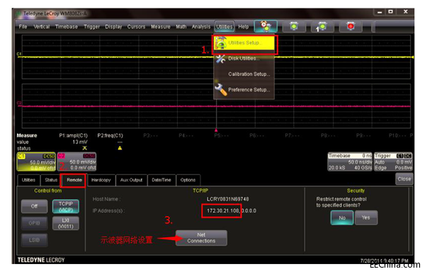

示波器的IP地址也可通过示波器的界面下来查看:

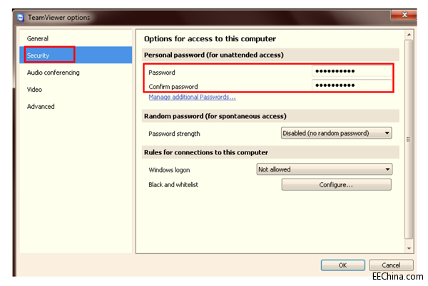

如果需要修改访问示波器的密码,进入Teamviewer设置界面:

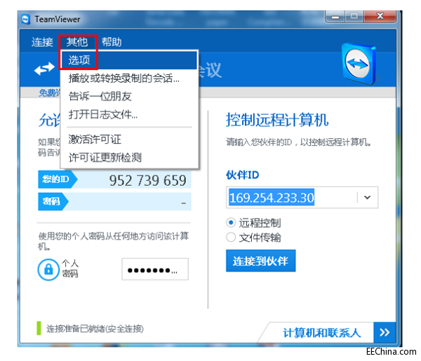

安装完后运行。点击菜单 其他>选项
再按下图红框所示设置

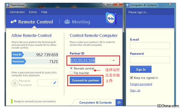

在红框所示位置输入示波器的IP地址,点击connect to partner:
输入密码(示波器teamviewer中设置的访问密码)

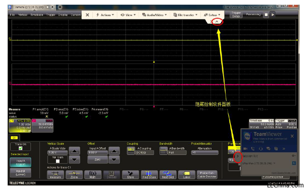

远程计算机上将出现示波器WINDOWS界面的窗口,操作此窗口中的菜单等同操作示波器:
