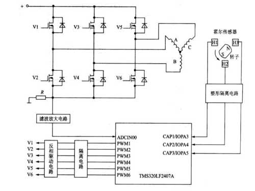

图2是用TMS320LF2407A实现三相无刷直流电动机调速的控制和驱动电路。本设计采用TMS320LF2407A微控制器为系统控制器核心,以功率MOSFET场效应管为功率变换元件,任意时刻电机只有两相导通来控制换流元件,采用PWM方式来控制电机的转矩和转速。在这里,三个位置间隔120O分布的霍尔传感器H1,H2,H3经整形隔离电路后分别与TMS320LF2407A的三个捕捉引脚CAP1,CAP2,CAP3相连,通过产生捕捉中断来给出换相时刻,同时给出位置信息。
图2 用TMS320LF2407A实现三相无刷直流电动机调速的控制和驱动

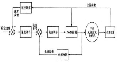

从方程可以看到,反电动势与电动机的转速成比例,而转矩与相电流也几乎势成比例的。根据这些特点,在方案中采用了图3所示的控制策略。给定转速与速度反馈形成偏差,经速度调节后产生电流参考量,它与电流反馈量的偏差经电流调节后形成PWM占空比的控制量,实现电动机的速度控制。电流的反馈是通过检测电阻上的压降来实现的。速度反馈是通过霍尔传感器输出的位置量,经过计算得到的。位置传感器输出的位置量还用于控制换相。
图3  三相无刷直流电动机的速度和电流控制

系统采用PWM控制算法,电机输入直流电流且每一时刻只有两个功率管导通,从2407来的PWM控制信号直接连至驱动器,驱动器的输出再连至功率MOSFET管的控制极。2407的CPU时钟频率是20MHz,PWM频率是20kHz。

TMS320LF2407A接受到电阻上放大的压降信号后,经由A/D转换后得到电流信号。在转换结束时,A/D模块向CPU发送一个中断请求信号,等待CPU处理。每隔50us,DSP控制器对相电流进行采样,从而实现20kHz的电流调节环。根据电流误差,PID控制器在每个PWM周期开始时对PWM脉冲的占空比进行调节。

位置信号是通过3个霍尔传感器得到的。他们的输出信号相差1200。每个机械转有6次换相,通过将DSP设置为双沿触发捕捉中断功能,可以获得正确的换相时刻。通过将DSP的捕捉口CAP1~CAP3设置为I/O口,并检测该口的电平状态,来的到具体的捕捉中断。

速度调节采用PI算法,以获得最佳的动态效果。计算公式如下:
式中Iref-速度调节输出;
ek   -第k次速度偏差;
Kp  -速度比例系数;
Ki  -速度积分系数;
T  -速度调节周期;
