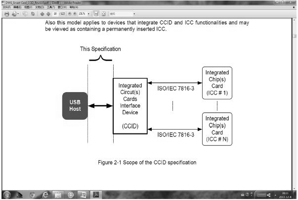

CCID(Integrated Circuit(s)Cards Interface Devicechip card inter-face device)规范定义了在USB通道上进行APDU(应用协议数据单元)封包格式及应用协议。符合CCID规范的USB设备既可以是读卡器,也可以是集成了CCID与智能卡功能的一体设备,遵循中国联通规范大容量SIM卡便是这样的一体设备。
微软公司在其Windows 2000及以上的操作系统上提供并支持CCID驱动,使设备生产厂商可以轻松的开发使用符合CCID接口标准的设备。同时,CCID接口标准支持PC/SC接口调用,使广大开发者可以方便的对信息安全设备进行开发操作,在其它开源操作系统如Linux的众多版本上,也有许多开源的CCID驱动可供开发者和使用者使用。多数采用Android操作系统的智能手机也支持CCID驱动并提供PC/SC编程接口。图1所示为CCID协议定义的范围示意图。
图1 CCID协议定义的范围示意图

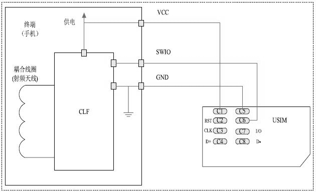

SWP SIM卡基于SWP协议通过C6触点与内置在终端的CLF进行数据通信。CLF与射频天线连接,负责射频信号的接收、发送和上层转发,基于ISO/IEC 14443国际标准完成底层工作。

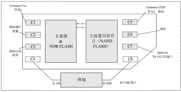

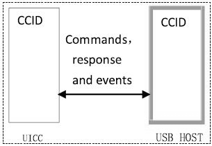

SIM卡的8个管脚功能示意图如图2所示,C6可以是SWP卡的传输通道,C4、C8为USB D+、D-。目前,中国联通大容量SIM卡支持C4、C8管脚进行USB数据传输,应用协议包括CCID、海量存储器,C6留待将来使用。图3所示为大容量卡模型。

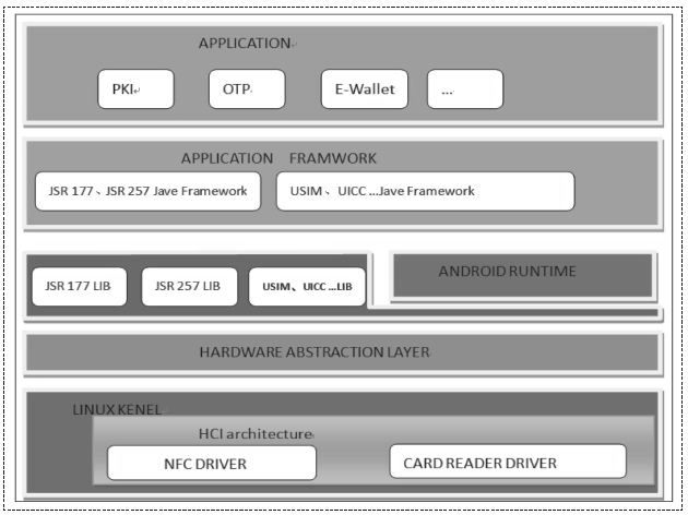

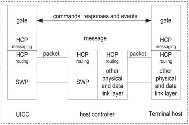

通常情况下,SWP软件设计基于SWP标准和HCP(主机控制协议)标准。HCP标准是SWP协议之上的标准协议,定义了数据链路层之上的协议层——HCP路由层、HCP消息层以及应用层。底层SWP协议和上层HCP协议组成的协议栈共同完成NFC芯片与UICC通信的完整协议。该架构协议层级较多,实现、测试开销较大。图4所示为Android系统手机平台的架构图,原理图如图5所示。
图4 Android系统手机平台的架构图
图5 使用SWP协议的HCI架构图

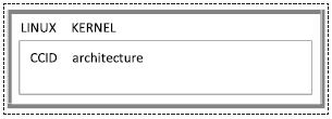

现在,我们设想在大容量SIM卡中采用CCID协议替换SWP+HCP协议的方式完成对非接数据的读写,原理图如图6所示。那么Android系统手机平台LINUX KERNEL部分将变为如图7所示。
图6 使用CCID协议的架构图
图7 新概念下Android系统手机平台
