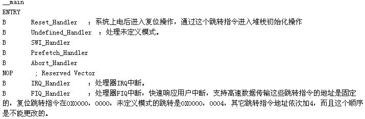

中断向量表是用于处理异常情况的,当发生异常时,首先要保存当前程序的返回地址和CPSR寄存器的值,然后进入到相应的异常向量地址,一般来说在异常向量地址是一个跳转指令,使程序进入相应的异常处理过程。由于中断向量表要位于系统的零地址,当把启动代码烧录到EEPROM中运行时就需要把ROM的地址定义到零地址,所以程序的入口处如下:
