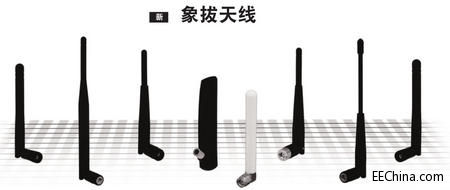

5. "黑"小米这么多次,我来帮小米澄清个问题吧。看到@程序猿与手 有发帖质疑小米路由mini的天线材质的问题,360智能路由也在自己官网第一时间补了几*,我来发表一下自己的意见:我认为小米,或小米的友商们,是不会自己去做天线研发的(外形设计倒是有可能),一般是他们选择供应商供货而已,我这有个2011年PASTERNACK给我的一本射频元器件报价单,我从中挑出了一部分:
这是类似的WiFi天线的主要参数列表,一般包括频率范围和增益,没有注明材质,我觉得能满足这两个关键指标,用哪一种材质应该不是最主要需要考虑的,就像请家政打扫卫生,活好心细人老实是关键,双方谈好价钱就来干活吧,非得问出身吗??
