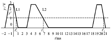

为了测定MCS51单片机下降沿触发的实际时刻,使用Agilent公司生产的型号为33250A的80 MHz函数/任意波形发生器(function/arbitrary waveform generator),产生出如图1所示的周期为20 ms的周期波形。
图1  周期为20 ms的周期波形
将该波形通过单片机的外部中断0输入,可以测出下降沿中断触发的实际时刻,下面对该波形进行具体分析。建立如图2所示的直角坐标。
图2  建立的直角坐标设
图2所示波形的周期为T,单片机在电压下降到y=y′时刻触发中断,t1′、t2′、t3′分别为前后周期的中断触发时刻,则有:
求得L1方程为:
求得L2方程为:
由图2所示的电路及式(1)、式(2)、式(3),可求得:
将以上波形由单片机外部中断0输入,选择边沿触发方式,通过中断服务程序测取T1或者T2的值,从而可求出中断发生时刻的电平值y′,即边沿触发中断的实际时刻。
在使用单片机对中断时刻进行测量时,使用两个计数器,均设为方式1(16位计数方式)。其中,第一个计数器用于记录从程序开始执行到第一个下降沿到来所经历的时间,第二个计数器用来记录程序开始执行到第二个下降沿到来所经历的时间,将两个计数器的计数值相减便可以得到两个下降沿之间的时间间隔。由前面的分析可知,该时间间隔可能有两种情况: 一种是T1时间,即t1′与t2′之间的时间间隔;另一种是T2时间,即t2′与t3′之间的时间间隔。其中,T1+T2=T,T1时间要小于T2时间。通过测量得到T1或者T2时间,利用式(4)便可求得下降沿触发中断时刻的实际电平。
