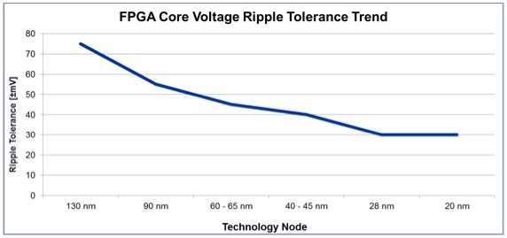

除了要求日益增多的电源轨外,当前FPGA的工作电压也要比以前的FPGA低,因为这有助于降低功耗,提高集成度,但也增加了复杂性,因为电源必须能够保持越来越严格的电压容差要求(见图1)。举个例子,自从用130nm工艺生产FPGA以来,基于28nm技术节点的FPGA的内核电压纹波容差的公开幅度已经降低了一半还多。误差预算百分比已经从5%下降到3%,并正在向2%迈进。保持电压容差要求与理解并满足FPGA电流要求有关。
图1:经过4代工艺技术节点的发展,平均电压纹波容差下降了一半还多,对电源设计师来说这就是增加复杂性的原因。

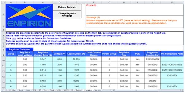

幸运的是,FPGA电源设计师有多种工具和技术可以用来在设计过程早期分析电源问题。举例来说,大多数FPGA供应商提供的早期功耗预估器和功耗分析器可帮助设计师建立功耗预算。设计师可以使用基于软件的早期功耗预估器——基本上是美化过或文字形式的电子表格——在设计过程早期收集逻辑规模和工作速率的值与假设条件,然后估计系统各个部分将使用多少功耗(见图2)。
图2:在这个基于软件的早期功耗预估器中显示的工作表可以根据规划的FPGA用途为每个电源轨提供建议的元件(Altera提供)。
早期功耗预估器可以帮助电源设计师输入FPGA上不同子系统的使用率估计值。在工具实例中,快照底部栏提供的工作表用于捕获每类资源的功耗值,包括逻辑、内存、各种I/O和硬件信号处理资源。这些值还可以供工具中的其它工作表使用。
然而,只是估计功耗是不够的——电源设计师需要设计电源树以支持FPGA设计师意图如何使用FPGA。通过估计FPGA设计总的静态和动态功耗,这些工具可以帮助电源设计师将功耗要求转换为合适的电源树,同时确保设计符合设计团队的系统权衡决策,并满足电流与电压要求。包括图2所示例子的一些工具可能会建议能够满足设计需求的电源管理器件。预估器反映了FPGA供应商和设计师的多年经验,在基于实际设计实现的数字出来之前非常管用。
