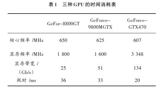

在多媒体拼接系统中实时性是最基本、也是最重要的指标。我们观看到的大屏幕拼接动态效果是由一帧一帧图片快速显示而产生的。根据正常的人眼视觉残留水平系统要达到显示流畅的画面,1s要处理至少25张图片,也就是说整个程序一次图像处理流程不会超过40ms.下面本文将分析一下该系统的时效性。
由于图像采集部分和处理部分采用的是异步方式,时间复用,而显然处理部分的耗时又远远超过采集部分,所以只列出处理部分的时间消耗,又因为该部分效率主要受显卡GPU性能影响,所以之对比不同型号GPU的时间消耗情况。具体如表1所示。
由此我们看出采用GeForce8800GT显卡可以基本上完成显示功能,而采用GeForce GTX470则可以每秒钟显示35~40张图片,是用户完全感觉流畅的视频体验。
