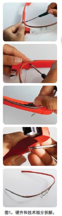

拆卸技术部分
分拆谷歌眼镜外壳的第一步是拆掉一颗Torx T5螺丝钉,然后就可以将技术部分与钛金属框架分离开。我们猜测这颗螺丝钉可能就是为了方便用户进行自行维修的。我们将钛金属框架卸下来放置一旁。拆掉这颗螺丝钉后,我们可以在眼镜框架后面的一个黑色表面上看到它的设备序列号(如图1所示)。
据谷歌官方称,谷歌眼镜现在并不兼容普通眼镜,但它计划在以后提供这方面的支持。但是我们还是随机找来一副眼镜,试着将谷歌眼镜的技术部分安装上去。尽管这种组合也能使用,但是体验就差多了,因为头部近距离传感器安装到普通眼镜上之后,它们的可靠性就变得不稳定了。

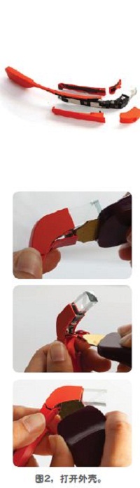

打开外壳
首先我们撬开了显示屏周围的塑料外壳,显示屏就在三棱柱的边上(如图2所示)。

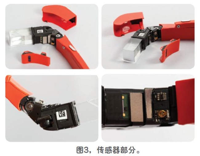

这样就可以看到里面的近距离传感器和一个看似环境光传感器的配件(如图3所示)。
此时我们基本无法再移除更多的塑料部分了。于是我们小心翼翼地用手机撬棒和螺丝刀戳开塑料部分,并在里面发现了一颗螺丝钉,但是要拆掉这颗螺丝钉而又不对眼镜造成损害是很难的。因此,我们用了蛮力通过杠杆作用切开了内部螺丝钉的周边,然后将塑料外壳揭起。接下来,我们卸掉了这颗已经裸露出来的内部螺丝钉(如图4所示)。

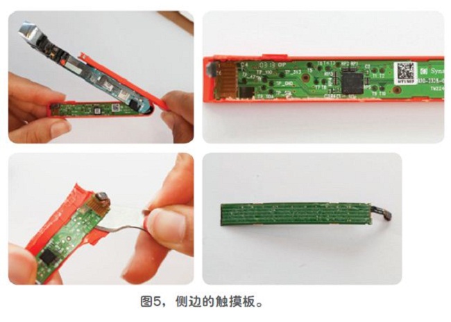

侧边的触摸板
卸下外壳后,就可以看到包括眼镜右侧独立触摸板模块在内的一些组件(如图5所示)。当谷歌眼镜用户看起来好像在沉思中那样轻轻敲打他们的太阳穴时,他们实际上是在与传感器进行互动。触摸板是由Synaptics提供的一款全定制模块,通过SynapticsT1320A触摸板控制器驱动。

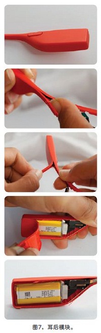

主CPU板上印刷着一些铜字,写的是“大于9000!”的字样。耳后模块为了让谷歌眼镜的重量分布比较均匀,它将电池设计在了佩戴者耳后的一个圆棱角的模块内。为了打开这个部分,我们不得不再次使用蛮力破坏了一部分塑料外壳。
弹性印刷电路板的末端是一块锂电池,上面标明其容量为2.1Wh(约570mAh)。用户绝不可擅自更换电池(如图7所示)。

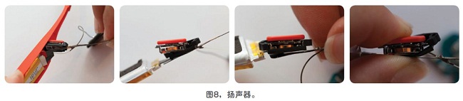

扬声器
在电池组件的前端,是一款骨导扬声器,目测其大小是一个触摸开关的两倍(如图8所示)。

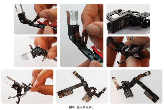

另一块明显要复杂得多的弹性印刷电路板将主逻辑电路板与包含了显示屏、摄像头及一些其他传感器的装配件连接在一起。它环绕着固定那些组件的框架。我们轻轻地将其从连接器上扯下来。
弹性印刷电路板上安装着谷歌眼镜的惯性传感器—InvenSenseMPU-9150和其他一些组件(如图9所示)。

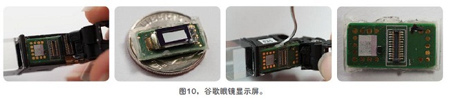

显示屏
谷歌眼镜的显示屏非常小,粘附在内框架的内侧,显示屏的四周边缘涂有少量黏胶。我们用一根锐口牙刮匙小心地刮掉了那些黏胶,拆下了显示屏。
如图10所示,显示屏可以放置在一枚美分硬币上,可见其尺寸大小。显示屏的分辨率为640×360,宽度大约为iPhone5的Retina显示屏的1/8。

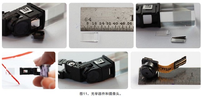

光学器件
谷歌眼镜使用了一种仅包含少量光学元件的折叠式光通道组件。它们可以让显示屏上的影像看起来好像浮现在用户面前几英尺远的地方,处于视野的右上方。如图11所示,可以看见显示屏被卸下后光通道组件的工作状态。
摄像头
谷歌眼镜的摄像头尺寸和格式看起来与普通智能手机无异。它并没有与佩戴者的眼镜调整到同一轴线上。摄像头和显示屏与CPU的通信似乎是分开的,两者之间没有直接的联系。
