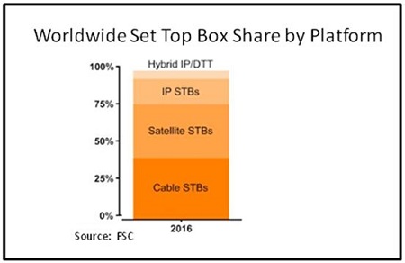

全球机顶盒市场分为有线、卫星、IP和混合IP数位地面几个细分市场。大致的市场份额图显示2016年有线占约40%、卫星占约35%、IP占约20%、混合占约5%(图1)。
图1:(2016年)按平台划分的预估全球机顶盒市场份额

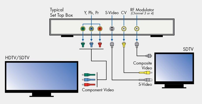

机顶盒采用视频滤波器的目的有多种。首先,它们可以用作视频处理器输出的数模转换器之后的重建滤波器。在机顶盒和DVD设备中,它们还可以用作视频处理器输入的抗混叠滤波器。图2显示支持整个模拟视频输出范围的典型机顶盒。
图2:典型机顶盒视频输出方案

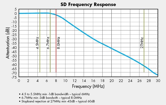

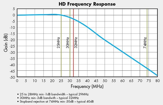

为了表达更准确,视频行业创造了诸如HD-ready、HD-ready-1080p和Full-HD等术语以期使事情更明了,而实际上却使情况更混乱。因此,为了处理这种混乱情况,视频滤波器制造商决定采用术语SD、ED、HD和1080p HD,根据滤波器的截止频率(或通带)划分滤波器,如下所示:
● SD滤波器截止频率约为8MHz。
● ED滤波器截止频率约为16MHz。
● HD滤波器截止频率约为32MHz。
● 1080p滤波器截止频率介于65至70MHz之间。
按照截止频率划分非常简单,而且能够避免混乱。图3和图4显示SD和HD滤波器频率响应的典型示例。
图3:典型SD滤波器频率响应
图4:典型HD滤波器频率响应

视频产品一个令人沮丧的特点是较旧的要求会存在很长时间。后向兼容性是视频市场的一个基本组成部分,这也是为何彩色电视可以显示黑白信号并且高清节目可以在标清显示屏上观看的原因。后向兼容性同样适用于接口。机顶盒背部的接口说明视频连接设计的一些信息,从复合视频、S-视频、分量视频,到HDMI。视频滤波器可用于任何连接方式,除了HDMI,因为HDMI为数字信号,不需要模拟滤波器。分量视频可以是SD、ED或HD,每种情况需要不同的滤波器。此外,还有一种非常罕见的想象,称为“声音陷波”(图5),它包含在一些采用RF线缆接口(同轴电缆)输出的机顶盒中。
