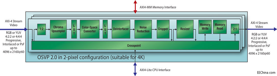

有两种内核对4K系统设计人员来说尤其有用,它们就是OmniTek的OSVP v2可扩展视频处理器(OSVP v2 Scalable Video Processor)和多通道流媒体DMA控制器(Multi-Channel Streaming DMA Controller)。这两种内核均采用ARM® AMBA® AXI4系统互联标准,都可用于赛灵思7系列FPGA和Zynq SoC。
OSVP v2的功能包括:六轴色彩校正;运动及边缘自适应去隔行(包含3:2和2:2 Film Cadence检测与处理);可通过图像锐化和平滑调整大小和进行裁剪;以及降噪声等。图1给出了该内核的方框图。您可以在编译时间对所包含的处理功能的 选项进行配置,同时,由OSVP v2内核所执行的处理工作的更详细内容可在运行时间内或这从软件中设置。
图1- OmniTek的OSVP v2可扩展视频处理器内核的输入通道架构
OSVP v2内核是套件中的一部分。该套件还包含用来合并多个视频流的合并器;用来产生隔行格式输出的隔行扫描器;专用交叉点;以及用来在4:4:4、4:2:2 和4:2:0 YCbCr之间转换的色度重采样。(单个色度重采样能够从4:4:4转换至4:2:2,从4:2:2转换至4:2:0,从4:2:2转换至4:4:4,或 从4:2:0转换至4:2:2。)
单个OSVP v2内核能处理多个视频通道。但这会受到实现内核所用的FPGA或SoC能提供的资源,以及可用SDRAM带宽的限制。例如,您可对采用Kintex®- 7 XC7K325T FPGA实现的OSVP内核进行配置以支持八个输入,处理采用八种不同HD视频标准或八种色彩空间的视频。同时,您可对输出模块进行配置以提供16个渐进 HD输出。此外,您还可以让输出模块提供单个4K通道,或者四通道组,以便共同提供Square Division(“quad”) 或双像素采样交错格式组成的4K视频。

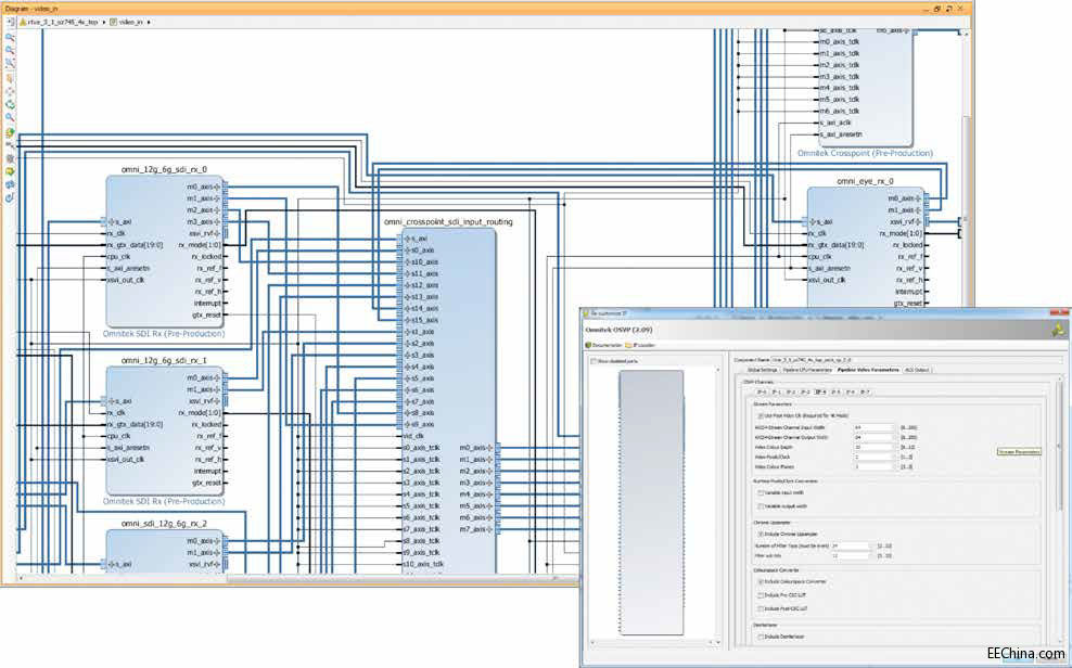

赛灵思所做的第三个重要贡献是与Vivado®设计套件有关的IP Integrator (IPI)工具。如图2所示,有了IPI工具,连接IP模块的任务就变得类似于在印刷电路板上连接芯片。符合AMBA AXI4互连协议(赛灵思已经采用为接口标准)的IP块接口处理将相当简单(如连接OmniTek OSVP和DMA模块)。
图2 – 在Vivado IPI中布局的RTVE 3.1视频设计以及配置窗口

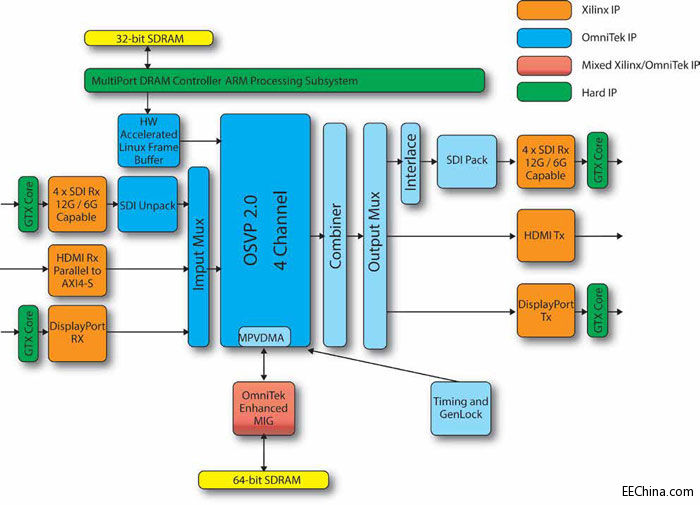

RTVE的每个新版本都会加入最新的IP模块,以扩展参考设计功能。最新版本RTVE 3.1增加了对4K视频标准的支持,包括SMPTE 425-5:2014、DisplayPort 1.2、6G-SDI和12G-SDI。图3给出了该设计的方框图。
图3 - RTVE3.1参考设计的方框图
RTVE 3.1设计增加了以上介绍的OmniTek内核,以及OmniTek隔行扫描器、合并器和专用交叉点,以及赛灵思的一些关键组件。它还提供API和应用, 从而可通过从基于网络的接口驱动RTVE引擎。RTVE 3.1参考设计固件和应用软件都以源文件的形式提供给客户,既可用来演示如何使用这些工具设计系统,也可作为开发类似系统的起点。
另外,还为客户提供RTVE 3.1的硬件平台。该平台包含OmniTek OZ745开发套件(基于赛灵思Zynq 7045 SoC)和FMC扩展卡。FMC增加了符合DisplayPort 1.2标准的输入和输出端口,以及两个SD/HD/3G/6G-SDI输入和输出。凭借这些I/O端口可将所支持的视频标准进行扩展,包括6G 4K和12G 4K;3G等级A和3G等级B Square Division/ Quad 4K;以及3G等级A和3G等级B双采样交错4K。

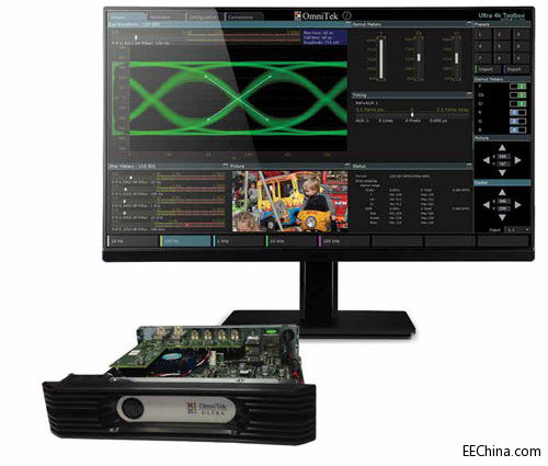

OmniTek的Ultra 4K Tool Box(图4)能够证明这些组件紧密结合加在一起能够构建出可行的商用系统。该4K Tool Box在基本架构中包含了Omni- Tek的OZ745开发套件、FMC卡以及RTVE 3.1的固件及相关应用软件。该4K Tool Box不仅提供对所有视频标准(最高4K60)的上/下和交叉转换以及相关图像校正功能,而且提供多种显示功能,包括为构成4K图像的所有数据流生成的眼 图和抖动视图、色域视图和像素数据显示。
图4 – 打开后的OmniTek最新Ultra 4K Tool Box,展示里面的组成部分
Ultra 4K Tool Box是市场上的新产品,但已吸引所有4K处理领域中的广大客户购买,例如芯片组制造、测试测量以及广播领域的客户。这表明整个视频行业对最新4K标准的兴趣所在。
