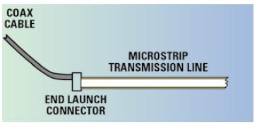

从同轴电缆和连接器到微带PCB 的信号注入如图1 所示。穿过同轴电缆和连接器的电磁(EM)场分布呈圆柱形,而PCB 内的EM 场分布则是平面或矩形。从一种传播介质进入另一种介质,场分布会改变以适应新环境,从而产生异常。改变取决于介质类型;例如,信号注入是从同轴电缆和连接器到微带、接地共面波导(GCPW),还是带线。同轴电缆连接器的类型也起着重要作用。
图1. 从同轴电缆和连接器到微带的信号注入。

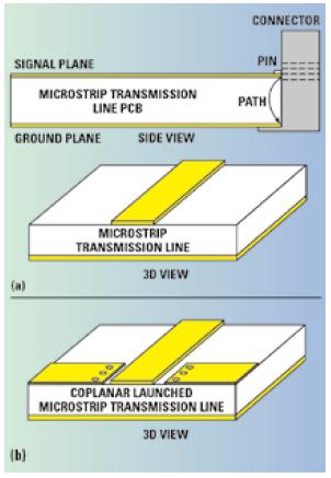

如图2a 所示,在电磁波能量从连接器引脚传递到微带PCB 的信号导线时,回到连接器外壳的接地回路对于厚微带传输线来说可能会太长。采用介电常数较高的PCB材料会增加接地回路的电长度,从而使问题恶化。通路延长会引发具有频率相关性的问题,进而产生局部的相速和电容差异。二者都与变换区内的阻抗相关,并且会对其产生影响,从而产生回波损耗差异。理想情况下,接地回路的长度应最小化,使得信号注入区不存在阻抗异常。请注意,图2a 所示之连接器的接地点只存在于电路底部,而这是最糟糕的情况。很多RF 连接器的接地引脚与信号在同一层。这种情况下,PCB 上也会设计接地焊盘在那里。
图2b 展示了接地共面波导转微带信号注入电路,在这里,电路的主体是微带,但信号注入区是接地共面波导(GCPW)。共面发射微带很有用,因为它能够将接地回路最小化,并且还具有其它有用特性。如果使用信号导线两边均有接地引脚的连接器,那么接地引脚间距对性能有重大影响。已经证明该距离影响频率响应。
图2. 厚微带传输线电路和较长的到连接器的地回流路径(a)接地共面波导转微带的信号注入电路(b)。

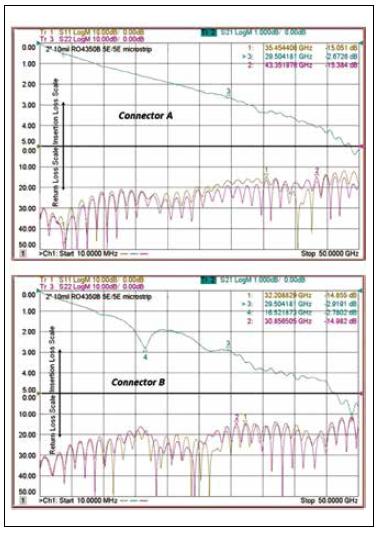

在利用基于罗杰斯公司10mil 厚RO4350B 层压板的共面波导转微带微带进行实验时,使用了共面波导口接地间距不同,但其他部分类似的连接器(见图3)。连接器A 的接地间隔约为0.030",而连接器B 的接地间隔为0.064"。这两种情况下,连接器发射到同一电路上。
图3. 利用具有不同接地间隔的类似端口的同轴连接器测试共面波导转微带电路。
x 轴表示频率,每格5 GHz。微波频率较低(
