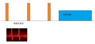

然而,移动通信网络中由于用户众多、资源稀缺,每个用户都是动态占用资源,比如IP地址以及无线信道。为了实现即时通讯,微信软件采用向移动通讯网络周期性的发送资源分配请求,即使后台运行,也保持在线状态。这种机制也称作为“心跳机制”。
最早的心跳机制用于服务器的安全备份机制,是为了防止服务器死机,而在服务器之间采用专用的端口和线路,周期性传送简短的信息,心跳就是形象的比喻。一旦收不到对方的心跳信息,服务器可以接管对方的业务,避免业务的停滞。为了业务的顺畅进行,服务器发送的心跳信息可以非常频密。
这种机制被手机上的互联网应用所借用,无论是Android的原生应用,还是QQ、微博和微信,都采用了这种心跳机制,也就是终端定时向应用服务器发送简短的信息。诸如旧版QQ的心跳周期为30秒,新版QQ为3分钟,微信为5分钟,Google原生应用为28分钟左右。而手机每次发送心跳包,都需要移动通信网络为用户分配资源,分配的过程体现在信令的发送和接收上。一次心跳包的发送过程,牵涉的信令多达几十条。这些网络资源分配的信令信息运营商是不能进行收费的,就好比手机拨电话没有接通的时候,也是很多信令信息的交互而用户不用付费。
中国移动研究院院长黄晓庆在接受媒体采访时,道出了微信业务给运营商带来的压力,称微信仅为中国移动带了10%的移动数据流量,却占用其60%的信令资源。这也被外界理解为向微信收费的直接原因。
现在我们终于明白了,中国移动等运营商为什么说要收取微信的费用?收发微信的内容如图片、语音或视频等的数据流量费用,这个已经收取了(只是算在我们包月数据流量套餐里面),还要收取微信的“心跳”费用!
其实运营商也不想一想,没有这种“心跳”,哪里后面的数据流量的收费啊?
当然,微信等创新的交流软件平台,的确是影响了运营商的短信、彩信甚至通话等收入,但这是历史发展的趋势,谁也无法阻挡。
不管收不收费,这种“心跳”还意味着每天你的手机将被从待机省电状态唤醒近300次,每次相当于打一个几秒钟的电话。粗略测算,一般的Android手机每天有超过15-20%的电量被消耗在发送过度频繁的心跳上。

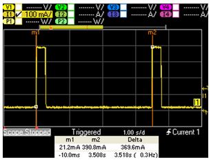

应用软件需要消耗电量,大家都容易理解,但究竟哪个软件耗电大,哪个耗电量小,如何定量的评估呢?估计这个问题一直困扰着很多软件开发者。相比硬件的耗电非常的直观,如显示屏的亮度等级耗电是非常容易对比和测量。软件的耗电比较抽象和难以测试,是因为软件必须运行在手机硬件的基础上,测量到的耗电量是软件与手机的硬件综合叠加的耗电总和。对于耗电来所我们无法认为的剔除硬件的耗电而单独测试软件的耗电。
所以,如何测试软件的耗电?我建议软件开发者可以有以下两种方法:
一、横向对比法:分两步测试,第一步测量手机硬件运行消耗的电量;第二步测试手机硬件和软件运行综合的耗电量。最后将两次的耗电进行对比,得出软件消耗的电量大小;
二、纵向对比法:同时进行两台手机,其中一台手机不运行软件,另一台手机运行软件;分别获得两台手机的耗电量,对比两台手机耗电量差异,得出软件消耗的电量大小。
这两种方法在测试上有一定的差异,很多应用软件都是需要移动网络的支持,而手机接收的网络信号时会随时间变化的。
因此、第一种方法的误差主要来源于手机在不同的基站网络下工作状态的变化。
第二种方法的差异则体现在两台手机本身硬件消耗的电量可能存在差异,所以需要尽可能使用同一型号,同一批次的手机。而且需要使用多通道的耗电测试仪表,如之前提到的安捷伦N6705B可以最多同时支持4台手机并行测试。
