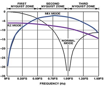

首先让我们来考察DAC的作用,及其在信号链中的位置。DAC的作用很像信号发生器。 它能在中心频率(Fc)范围内为复杂波形提供单音。以前,Fc最大值位于第一奈奎斯特区中,或者为采样频率的一半。较新的DAC设计具有内部时钟倍频器,可以有效地倍增第一奈奎斯特区;可将其称为“混频模式”操作。使用混频模式的DAC自然输出频率响应具有sinX/e^(X^2)曲线的形状,如图1所示。
系统架构师可参考产品数据手册,了解元器件性能。很多时候,诸如功率水平和无杂散动态范围(SFDR)等性能参数会给出多种频率下的数值。明智的系统设计人员可将同一个DAC应用于上文所述的超奈奎斯特区中。值得注意的是,在较高频率下(或较高区域中)预期输出电平将会低得多,因此很多信号链会在DAC之后集成一个额外的增益模块或驱动放大器,以补偿该损耗。

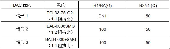

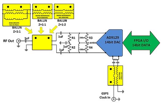

本例中,如图2所示为AD9129 GSPS DAC输出网络。该网络中的每个电阻和巴伦都可改变,然而随着每个电阻值的变化,性能参数也会如表1所示发生改变。
图2: AD9129 DAC输出前端功能框图
表1: 几种情形的数据定义

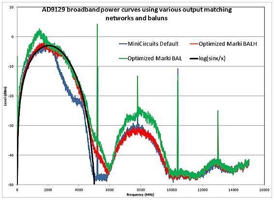

读者需注意,最佳元器件值之间的差异非常小。巴伦元件具有最大的变化值。下文图3中的数据显示DAC宽带噪声输出模式的优化;DAC只是在全部可用频谱带宽中产生信号音。
最初的情形显示第一奈奎斯特区的可用功率下降,而第二、第三和第四奈奎斯特区中极有可能出现混叠信号音。情形2显示第一和第二奈奎斯特区中的输出电平增加,以及较高奈奎斯特区中的可用功率下降。最后,情形3为最佳情况,看上去在第一和第二奈奎斯特区具有良好的输出功率,同时相比情形1,区域3和4中的可用功率保持在最低水平。
图3: 宽带噪声模式中的DAC性能

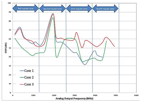

图4和5显示DAC为单音模式时的记录数据。图5显示多个奈奎斯特区中不同频率的输出功率水平。 图4显示各种情形与DAC输出频率下的SFDR。读者应当对参数规划的权衡取舍有一个更全面的了解,因为随着设计过程的展开,必须理解这些参数并对其优化。 显然,情形1可以通过替换为带宽更宽的巴伦解决方案加以改进,即情形2。
在第二奈奎斯特区获得更高的功率水平和更佳的SFDR。此外,情形3中采用1:2宽带巴伦,则改进后的功率水平便得到了保持,同时进一步改进了系统的SFDR。其它重要发现有:在1900MHz附近存在SFDR的“最有效点”。该性能独立于输出元器件,这是因为DAC存在内部阻抗。
