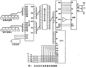

自动定位系统的基本原理如图1所示,利用距离传感器测量被测物(复印机)的距离,由单片机控制步进电机调整声级计与被测物的距离。其中距离传感器采用DME2000光电距离检测器,DME2000发射红色一2级光(对人眼安全),距离值可通过模拟量或RS232进行传输,利用其直接反射模式可以以非接触方式测量并且不受物体反射情形的影响,几乎任何物体表面如坚硬、液面、粉状等物体均可测量,检测分析度为0.125mm,精度为±5mm。测量误差随被测物反射的减少而增加,但这一情况可由可选积分系数的积分器加以补偿。
利用步进电机可以进行可逆距离的调整,由步进电机原理可知,步进电机各相绕组通电顺序不同,转动方向就不同。步进电机控制程序的主要任务是:判断旋转方向,按顺序送出控制脉冲,以及判断所要送出脉冲信号是否已经送完。设步进电机所要走的总步长放在寄存器R4中,转向标志存放在程序状态寄存器中标志位F0(即PSW.5H)中,当F0为0时,表示步进电机正转;当F0为1时,表示步进电机反转。在2DH单元内存放结束标志00H字。各点的距离情况可由键盘选择由LCD显示。步进电机控制程序清单如下:

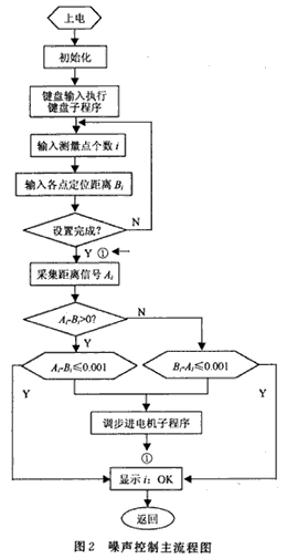

单片机控制的自动定位装置工作流程图如图2所步进电机控制流程图如图3所示。
