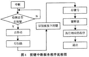

按键中断服务程序流程图如图4所示。

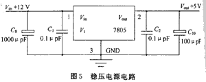

采用三端稳压集成电路块CW7805给密码锁控制器电路供电。CW78M05三端正稳压器具有内部过流、热过载和输出晶体管安全区保护功能,电路使用安全可靠,供电输出电压+5V,最大输出电流0.5A,电路图如图5所示。

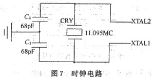

AT89C2051单片机有一个片内的振荡器电路,由一个单级反相器组成,可用来作为CPU的时钟源。如果采用内部的振荡电路,则要在单片机的引脚XTAL1和XTAL2之间连一个石英晶体谐振器,并接2个电容到地,即可组成完整的并联谐振电路输出时钟信号。
当采用外部振荡器时,XTALl端直接与外部振荡器的信号相连,XTAL2端悬空不用,电路图如图7所示。
