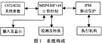

系统的硬件构成如图1所示,输入及显示电路完成人机交互功能,对电梯门机的执行过程进行设定;计算控制电路根据设定参数和外部输入的信号,依照一定的控制规律,完成计算及控制逻辑输出;而驱动和保护电路接受计算控制电路的控制逻辑,根据此逻辑控制执行机构的动作,同时监控自身及执行机构的状态,在发生故障时保护电路动作,以保护元器件安全。下面简要介绍计算控制电路和执行机构。
1.1 计算控制电路
计算控制电路由MSP430F149作为控制电路的处理单元,外加各种信号调整电路和参数掉电保持电路组成。主要包括:参数掉电保持电路;电机转速反馈和运行方向辨别电路;电流采集反馈电路;位置反馈及开关译码电路;电平转换电路。

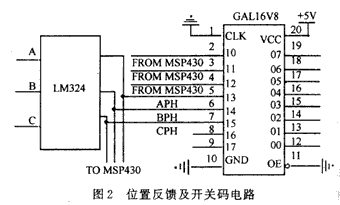

位置反馈及开关译码电路 电路如图2所示。A,B,C三相位置是由3个互差120°电角度的光电传感器送出的方波信号,经过LM324整形后,送人MSP430F149进行最优电流导通角处理,处理后输出的3个互差120°电角度的方波信号送到GAL16V8进行开关译码。GAL16V8同时将译出的控制导通信号与PWM调制信号、故障排锁信号、电机正反转信号一起译码,实现电机转速、方向控制和故障保护功能。

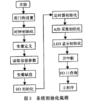

2.1 系统初始化
系统初始化包括MSP430F149单片机和外围器件的初始化、系统全局变量的定义和赋初值。初始化完成后,程序进入主循环体,根据预设的参数或者根据操作者的输入进行电机控制和调节。初始化流程如图3所示。设置定时器时,定时器A用于程序循环中的定时查询、A/D的定时采样、速度的定时获取。定时器B用于产生PWM波,以及设定的4个加减速时间。在默认情况下,LED显示的是电机的转速信息,只有在操作者干预时,才显示电流、加减速时间等信息。初始程序的最后将定时器A、定时器B、各个I/O口及看门狗的中断打开,之后在死循环中对单片机B送往单片机A(MSP430F149)的速度信号进行反复查询。

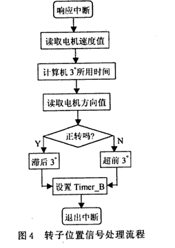

电机控制和驱动程序主要完成电机运行速度曲线的处理、最优电流开通角的即时计算。程序在调速时,将所得电机实际转速与默认数据进行比较,然后对实际转速进行调节。为了减弱转矩脉动,需要对转子位置信号进行一定角度的偏移处理,系统中,经过对电机电流信号的计算,使用了3°角的最优电流开通角。电机的转子位置信号引起MSP430F149的中断,在中断处理程序中,MSP430F149先根据送人的电机实际转速信号计算出3°角所需时间,然后按照电机运行方向信号,对位置信号进行超前或者滞后处理。退出中断后,Timer-B依照计算结果,输出新的三相位置信号给GALl6V8译码器,由GALl6V8输出开关信号,控制逆变器的工作状态,从而控制电机的运行速度。程序流程图如图4所示。
