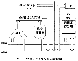

我们所设计的32位CPU的执行部分采用双总线结构,数据总线(Abus,Bbus)的宽度是32位。由于移位类指令如果用ALU进行实现的话,必然会耗费太多的CPU周期,为实现在一个指令周期内对32位数据进行任意位的移位操作,因此有必要在执行单元中设计专用硬件移位寄存器,在执行移位类指令时由它进行32位数据的移位。
图1给出了32位CPU执行单元总体结构数据流结构简图,并省略了所有控制信号。图中Abus为双向32数据总线,Bbus为单向32位数据总线。由于考虑到要实现INTEL X86系列所有的移位类指令(RCR,RCL,ROR,ROL等),所以移位寄存器在设计时采用双输入端,即实际该移位寄存器最大能实现64位移位。通过特殊的指令预设置方法,并通过增加冗余位实现标志位的设置。

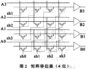

3.1.1 矩阵结构(Matrix Style)移位器
它的结构为一传输门组成的阵列。行数等于操作数据宽度,列数等于最多能移位数如图2所示(以4位举例)。
其中A3~A0是4位数据输入线,sh3~sh0是 4根控制信号线。每次进行N位移位操作,对应的shN为高,其它控制信号为低。
这种结构的优点是:(1)数据传输的速度快,每个信号到达输出端只经过了一级传输,不受移位器位数限制;(2)版图很规整。缺点是:(1)每根控制信号的负载太大,如32位移位器,每根信号线(sh0,sh1,……sh31)都要驱动32个开关管;(2)所需晶体管数目太多,如n位移位器所需晶体管数为2× n×n=2n2 (传输门部分采用CMOS实现),所带来的功耗和芯片面积也会增加;(3)每一移位操作只需一根控制线为1,所以需辅以额外的译码单元。

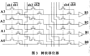

3.1.2 树状结构(Tree Style)移位器
这种结构M位移位器所需的级数是log 2M每一级都由两根信号线(shn和sh n#)控制数据的传输,数据在第i级要么移动2 i位或者不移动。 树状移位器如图3所示。
这种结构的优点是:(1)晶体管数目少, n位移器所需晶体管数目为2×n×log n(传输门部分采用CMOS实现),版图面积小于矩阵移位器;(2)控制信号shN~sh0本身就是二进制表示,不需要额外的译码单元。缺点是:数据通路所需经过的开关管数目太多,M位移位器所需的级数是log 2M,因此导致延时太大。

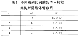

由上面的分析我们可以看出,如果所设计的处理器为16位以下CPU,那其移位器不管采用上述哪种方案都能达到要求,但当数据宽度到32位以上,从功耗,速度及版图面积考虑以上方案的固有缺点就会显得非常突出。在本设计中,移位寄存器的实际输入为64位,为结合矩阵结构的优点(速度快、版图规整)和树状结构的优点(晶体管数目少、译码简单),我们在设计中采用矩阵-树状结构整个移位寄存器的是由双总线输入,即输入64位,表1中列举了不同级别比例的矩阵-树状结构所需晶体管数目(n1为tree的级数,n2为matrix的控制线,n3为matrix中用的晶体管数目)。经过综合考虑,我们采用第2行的矩阵-树状级别比例,即矩阵部分最大能实现8位移位,树状部分最大能实现4位移位。

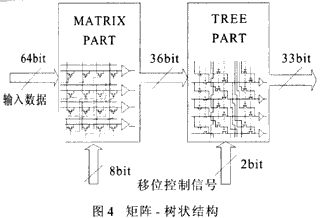

经过各方面综合考虑,我们所设计的移位寄存器的前级为矩阵结构部分(输入数据为64位,控制信号8位),由这一部分形成一36位的数据送入下一级树状结构(输入数据为36位,控制信号2位)部分再完成剩余的4位移位,形成32位输出数据。结构简图如图4所示。

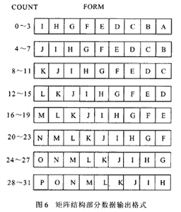

在这个结构中,后级的树状移位器最高实现3 位移位。输入的2bit信号为2进制码,这两位由移位计数器sh4~sh0直接将最低两位送入(在后一节将介绍)。前级的矩阵结构完成64位输入36位输出,我们设64位数据输入由Abus,Bbus提供,如图5所示。每一小格代表4位数据。这64位数据送入矩阵移位器后,根据计数器的高三位sh4~sh2 进行译码对其进行4,8,12,16,20,24,28,32中的一种移位(对应8bits中的一位为高)。形成36位的数据输出送入下级树状移位器以完成剩余位数的移位。36位数据输出格式如图6所示。其中COUNT表示总共移位数。

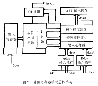

4.1 移位寄存器单元总体结构
最终设计出的移位寄存器单元总体结构如图7 所示,其中其核心部分的矩阵-树状结构的移位寄存器就是使用上一节所描述的结构。记数器中的数据(sh4~sh0)在移位上一拍由Bbus写入,并进行译码,其中低两位(sh1,sh0)直接送树状结构移位部分,高三位(sh4,sh3,sh2)经过译码产生8位控制信号送入矩阵移位部分。Abus和Bbus输入锁存器能锁存32位数据输入,并根据不同指令的要求进行操作,对指令进行预处理。移位结果送ALU输出锁存器,并对CF寄存器进行设置。
