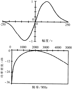

目前,UWB技术已经成为国际无线通信技术研究的新热点,日益受到重视和关注。2002年2月14日,美国FCC(联邦通信委员会)首次批准了UWB产品的民用销售和使用。 UWB即超宽带,它是一种利用纳秒级极窄脉冲发送信息的技术,其信号相对带宽即信号带宽与中心频率之比大于25%。一个典型的中心频率为2GHz(即宽度为500ps)的UWB脉冲信号的时域波形及其频谱图分别如图1所示。

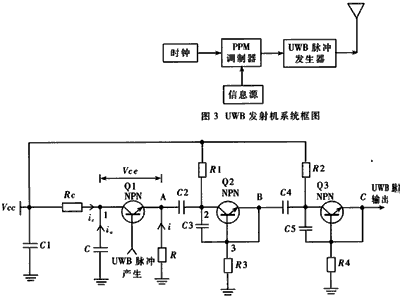

UWB发射机系统的简化框图如图3所示,系统的信息调制采用PPM调制。本文主要讨论UWB脉冲产生电路的设计,电路原理图如图4所示。
2.2 电路分析
当触发脉冲尚未到达时,雪崩管截止,电容C2、C4在Vcc的作用下分别通过电阻R1、R和R2、R3充电。电容C通过Rc充电(充电后其电压近似等于电源电压Vcc)。当一个足够大的触发脉冲到来后,使晶体管工作点运动到不稳定的雪崩负阻区,Q1雪崩击穿,产生快速增大的雪崩电流,导致电容C经由晶体管Q1快速放电,从而在负载电阻R上形成一个窄脉冲。由于雪崩电流很大,因此获得的窄脉冲有较高的峰值;又由于电容C储存的电荷很有限(一般电容量只有几皮法至几百皮法),因此脉冲宽度也有限。也就是说,当开始雪崩以后,由于晶体管本身以及电路分布参数的影响,使得雪崩电流即电容C的放电电流只能逐渐增大;而到达某一峰值后,又由于电容C上电荷的减少使得放电电流逐渐减小。前者形成了脉冲的前沿,而后者则形成了脉冲的后沿。 Q1雪崩击穿后,电容C放电注入负载R。这个电压经过电容C2,导致Q2过压并且雪崩击穿。同理Q3也依次快速雪崩击穿。由于雪崩过程极为迅速,因此这种依次雪崩的过程还是相当快的,从宏观上可以把它看作是同时触发的。因此,在负载上就可以得到一个上升时间非常短的UWB极窄脉冲。
2.3 元件参数选择
雪崩晶体管电路中应选择的电路参数主要为雪崩晶体管Vcc、C、RC及加速电容等。
①雪崩晶体管:雪崩晶体管的选择依据主要是雪崩管的输出振幅及边沿应满足要求。
②偏置电压Vcc:必须适当选择偏置电压Vcc,使雪崩晶体管能够发生雪崩效应,同时还应当满足Vcc≤BVcbo。
③雪崩电容:雪崩电容C不应选择太大,C太大,输出脉冲宽度加宽,电路恢复期太长;但也不能太小,C太小,输出脉冲振幅减小,而且影响电容分布。通常取为几皮法到几十皮法。一般应选用瓷片电容或云母电容。
在一定范围内,电容C值越小,脉冲宽度也越小,但幅度也会变得越小。这个结果由仿真和实验均得到验证如表1所示。
当电容C值小于3皮法时,由于其他寄生参数的影响,宽度的减小已不明显。
④集电极电阻RC:集电极电阻RC应保证雪崩电路能够在静止期内恢复完毕,即(3~5)(RC+RL)C≤TS,式中TS为触发脉冲重复周期。
通常RC选为几千欧姆到几十千欧姆。若取RC=5kΩ、C=50pF,则TS≈1μs即触发脉冲重复频率应小于1MHz。若取RC=50kΩ,则TS≈10μs,触发脉冲重复频率应小于100kHz。RC不能选得太小,否则雪崩晶体管可能长时间处于导通状态,导致温度过高而烧坏。 ⑤加速电容:电路中C3、C5为加速电容,它们的主要作用是帮助加速基带脉冲,减少脉冲的延迟时间和上升时间。
另外,电路还采用了雪崩管级联的设计,原理上可以看作是一个Marx发生器。这样可以增加所产生脉冲的幅度,同时还可以使脉冲的宽度变得更窄。首先,通过雪崩管的级联,使加在各级雪崩管集电极的电压递增(每级的增量约为Vcc)。而集电极电压的增大可以使雪崩管的导通内阻减小,从而缩短脉冲的上升时间tr。其次,基极注入电流Ib会随之增大,tr也将减小。另外,雪崩管的级联结构还可以相当于对各级的输出脉冲进行了乘积,这样也会使脉冲的上升时间tr得到进一步的减小。这里关键是解决好雪崩管触发的同时性问题?由于脉冲很窄,这一点就尤为突出。如果雪崩管不能很好地同时触发,反而会增加输出脉冲的宽度。为了获得同时触发,就必须要尽量选用触发参数相同的雪崩管。如果有的雪崩管触发参数不同,则需要调整电路中的元件参数,使其同时触发。实验中A、B、C各点输出脉冲的宽度分别为:2.43ns、1.76ns、1.22ns;上升时间分别为1.2ns、1.12ns、863ps。与理论分析所得结论相符。

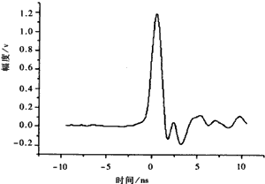

实验中采用两级级联结构,最后得到输出脉冲波形,如图5所示。
从图5中可以看到输出脉冲的幅度约为1.2V,宽度约为1.22ns(半宽度),上升时间约为863ps。采用的雪崩三极管为3DB2B3DB2B型(tr≤2ns)。触发脉冲的周期为1μs,占空比为50%。该波形是用Agilent公司的Infiniium 600MHz示波器测得的。
