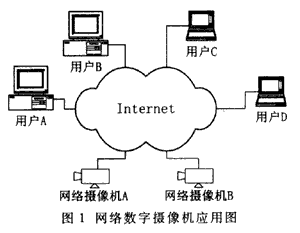

目前将摄像机拍摄的图像传送到计算机中进行播放、处理主要有两种方式:一是通过图像采集卡;二是利用摄像机自带的USB接口。第一种方式虽然可以保证图像采集的实时性,但不能脱离计算机单独工作,应用领域有局限性;后一种方式在图像传输实时性和图像播放质量上又不尽人意。随着网络技术的发展,使网络接入技术直接嵌入到摄像机中成为可能。本文介绍一种基于DSP芯片和嵌入式微控制器的网络数字摄像系统。该系统内部集成了图像传感芯片和数字图像处理芯片,不需要借助计算机,直接连接到互联网上(见图1),向互联网上的计算机传输高质量的实时视频图像,根据网络通信状况和计算机的命令改变传输图像的分辨率和帧率等指标。该系统硬件集成度高、图像传输实时性好、操作简单、控制灵活。

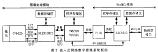

该系统包括两大部分:图像处理模块和NetMCU模块。系统框图见图2。由图像处理模块负责对图像进行采集和压缩,先将模拟图像信号转变成YUV格式的数字信号,然后由DSP芯片按照JPEG标准进行图像压缩编码。Ne tMCU模块将接收到的压缩图像数据按TCP/IP协议打包,发送至互联网的计算机上,并接收计算机传来的控制命令,对系统进行配置。以下分别介绍各个模块的工作原理和软件设计方法。

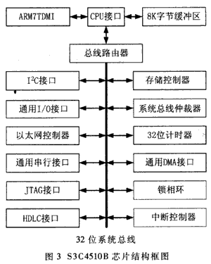

本系统采用三星公司的S3C4510B[3]芯片作为主控制器。芯片内部结构见图3。S3C4510B芯片集成了ARM公司的32位精简指令集处理器ARM7TDMI核。ARM7TDMI核采用冯•诺依曼体系结构,使用单-32位总线传送指令和数据,使用三级流水线操作以提高处理器执行速度。ARM7TDMI核可以使用两种指令集:一种是32位ARM指令集;一种是16位Thumb指令集。Thumb指令集是ARM指令集的子集,但它能提供比16位体系结构更高的性能、比32位体系结构更高的代码密度。因此,Thumb指令集使ARM7TDMI核非常适合有存储器宽度和代码密度限制的嵌入式场合。 S3C4510B芯片的存储空间最大可达16M×32bits(包括程序存储区、数据存储区和I/O设备区),它内部集成了一个存储控制器,具有自动刷新存储区数据和自动插入可编程等待周期的功能,可以支持多种类型的存储芯片(包括ROM、SRAM、FLASH和DRAM)。在芯片内部还集成有8K×8bits的指令/数据Cache,采用pseudo-LRU(Least Recently Used)算法,大大提高了芯片的性能。
由于S3C4510B芯片面向网络应用,因此在芯片内部集成了一个以太网控制器。该控制器工作于MAC层,完全兼容IEEE802.3协议标准。它能运行于10Mbps/100Mbps模式。该控制器包括一个接收/发送单元、一个流控制器、一个用于存放网络地址的内容可寻址存储单元和一系列命令/状态寄存器。

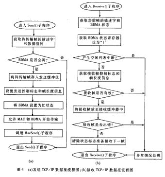

在用户模式下,摄像系统作为网络视频服务器。根据用户程序设置的MAC地址和IP地址,接收来自互联网中计算机发出的请求信号。当系统收到请求信号后,用户程序立即在本地与计算机建立TCP连接。将待传输的一帧压缩图像数据首先按TCP协议封装成TCP数据报,然后交付给IP层子程序封装成IP数据报,最后由S3C4510B芯片内的MAC控制器将其拆分封装成帧并发送到目的计算机上。当有多个计算机用户发出请求信号时,用户程序会在数据存储区中设置一个用户列表,自动根据各个计算机的IP地址和建立连接时的端口号分别发送图像数据。图4显示了用户程序与一台计算机发送和接收TCP/IP数据报的流程图。目的计算机将接收到的TCP/IP数据报解封,恢复成JPEG压缩图像帧,再解压缩,完成视频图像流的接收和播放。
