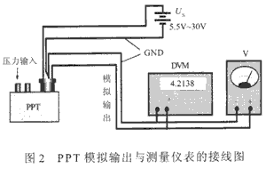

4.1 PPT模拟输出的配置
单独使用一个PPT,能代替传统的模拟式压力传感器。其最大优点是不需要校准即可达到高精度指标。PPT模拟输出与测量仪表的接线如图2所示。用户既可通过数字电压表(DVM)读取压力的精确值,亦可利用模拟式电压表(V)来观察压力的变化过程及变化趋势。对PPT进行设置后,它还能在传送压力数据的同时,接收来自控制处理器的阀门控制信号,以实现压力自动调节,这对于压力测控系统非常有用。阀门控制数据可以和压力数据无关。

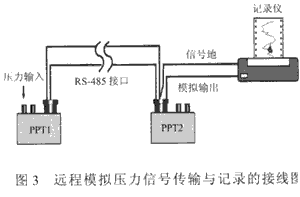

4.2 远程模拟压力信号的传输与记录
PPT的模拟信号可直接送给记录仪来记录压力波形,但在远距离传输模拟信号时很容易受线路干扰及环境噪声的影响,还会造成信号衰减。为解决上述问题,可按图3所示,在终端增加一个PPT。首先由PPT1发送压力数据,然后远程传输给 PPT2,再将PPT2的模拟输出接记录仪。这种方法适用于RS-485接口,传输距离可达数千米。若采用带RS-232接口的PPT系列传感器,需增加驱动器和中继器。该方案的另一优点是传输速率快,当波特率选28800bit/s时,数据传输所造成的延迟时间不超过2ms。

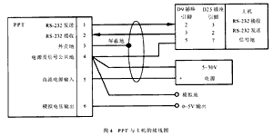

4.3 PPT与主机的接线
PPT与主机的接线如图4所示。图中的D9、D25 分别代表主机上的9针和25针插座。
