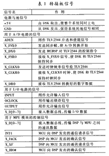

DSK提供了存储器接口和外围设备接口两列扩展接口。根据"灰箱法"的设计思想,不用完全理解DSK的内部原理,只需在对其整体有一个基本了解的基础上,选择可能要用到的信号即可。因此专门设计了一块转接板,作为外围电路与DSK之间通讯的桥梁。从DSK中引出了26个信号,如表1所示。

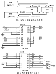

该通讯电路由三片缓冲器74LS24474LS244(U6001U6001、U6002U6002及U6008U6008、MCU的P0口以及DSP的X_D[0~7]口组成,如图5、图6所示。各缓冲器的控制信号由译码器138的输出G1、G2、G3、G4组成。其中,U6001负责将MCU的数据送到DSP,U6002负责将DSP的数据送到MCU,而U6008则负责发送MCU与DSP之间的通讯请求和确认信号。
DSP向MCU发送数据的过程为:DSP将数据通过X_D[0~7]口输出至缓冲器U6002,同时由X_XF发送通讯请求信号至MPU的P00口,MCU检测到该信号后,读取缓冲器U6002的数据,然后通过P02口发给DSP一个确认信号。
MCU向DSP发送数据的过程与上相似。
