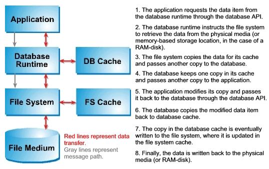

数据库管理系统——曾经与商业应用、台式机和web应用几乎完全关联在一起——为了满足当今电子设备的需求而经过了长足的发展。设计师经常采用的内存数据库系统(IMDS)是在主存中存储记录,因此可以消除许多延时源,比如通过硬连线接进数据库管理系统的缓存和文件管理,这些源将数据永久存储在硬盘或闪存中(下图1显示了这些延时源)。因此与传统“硬盘上的”数据库管理系统相比,内存数据库系统的执行速度可以快好几个数量级。它们的设计也更简单,可以最大限度地减少对CPU周期的需求,进而允许使用更小功耗和更低成本的处理器。

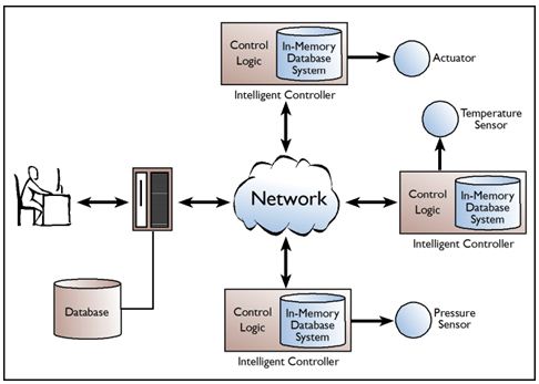

应用例子:内存数据库系统和工业控制器
在工业控制系统中,在控制器中集成内存数据库系统可以支持‘扁平的’控制系统架构。数据在这种架构中存储和处理,一些控制决策在独立控制器层产生;而在相反(和传统)的层次化系统架构中,存储在控制器层的数据通常被限制用于控制变量。

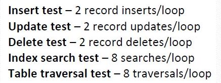

测试应用程序执行5次数据库操作,每次循环构成一个数据库事务,并包含至少两个操作实例(见图2)。基准应用程序记录在两种数据库类型中的每一个(磁盘上的数据库管理系统和带事务日志的内存数据库系统,或“IMDS+TL”)和两种内存(NVDIMM和传统DRAM)情况下每毫秒完成的循环次数。测试应用程序使用了eXtremeDB自己的C/C++应用编程接口(API)。

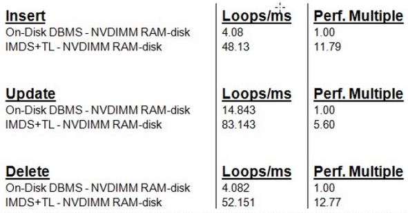

测试表明,对于插入、更新和删除操作来说,采用事务日志的内存数据库系统性能明显超过传统磁盘上的数据库管理系统(同样,两者都使用RAM作为它们的“永久”存储)。图3显示了每种配置条件下单位为循环/毫秒的结果,以及通过IMDS+TL所表现出来的性能翻倍。举例来说,在数据库删除测试中,IMDS+TL要比磁盘上的数据库管理系统快12.77倍。图3还显示了关闭事务日志、让eXtremeDB作为将NVDIMM用作主存的“pure”IMDS进行操作的性能影响,
图3:结果。
数据库索引搜索和表格遍历表明,在从磁盘上的数据库管理系统转移到IMDS+TL时,几乎没有性能上的变化。这种结果是在预料之中的,因为与插入、更新和删除操作相比,这种数据库“读取”操作不会改变数据库内容,在性能方面的成本通常低得多。
