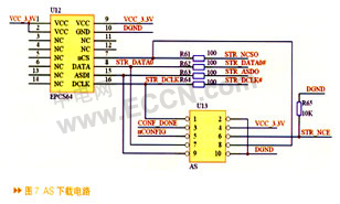

AS是主动串行编程模式,在AS模式下,POF数据流直接下载到基于Flash的串行设备中。因为FPGA是基于SRAM架构的,掉电以后,所有存储在SRAM中的配置数据都会丢失,所以每次上电必须重新加载,很不方便。EPCS64本质上是一块专用flash,用于保存FPGA的配置信息,它在掉电后,里面内容不会丢失,在FPGA上电的时候,自动从配置芯片 里面读出配置内容,这样上电后即可使用。所以当设计完成后通常将程序通过AS口固化到片外配置芯片,以后每次上电后程序就会自动下载进FPGA中,图7给出了连接电路。

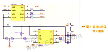

数模转换器和运算放大器分别选 用TI公司的DAC8501和OPA348。DAC8501是16比特串行输入数模转换器,带宽350KHZ,工作电压2.7V~5.5V,只有8 个管脚,体积很小,非常适合本次 设计要求。OPA348是一种具有极低功耗的放大器,供电电流只有45 A,带宽1MHZ,工作电压2.1V~5.5V,SOT23-8封装,外围电路简单,调试方便。电路原理图如图8所示。
