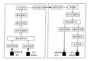

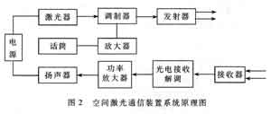

激光无线通信系统主要由激光发射装置、激光接收装置和光学望远镜三部份组成(如图1所示)。其工作原理是:发射端的同轴电缆通过高频电缆与发射机码型变换器相接;光纤适配器通过光纤与发射机光电转换器相连;码型变换器与光电转换器均与制式选择开关相连,然后经信号处理模块进行整形、放大、时钟提取等处理,输入激光驱动器驱使激光器组件产生调制的激光光束,通过激光发射天线定向向空间发射。经光接收天线收集的调制激光信号接进探测器,转换成电信号输入信号处理模块,再接进制式选择开关后分两路:一路连接激光驱动器,经光纤适配器连接光纤通信线路;另一路则与码型变换器相接,再接入同轴电缆至电传输线路上。对于本系统所设计的语音激光无线通信系统主要由图2所示的各部分组成。

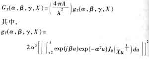

假设光源电场强度满足高斯幅度分布,即
其中,ω为光腰大小,R表示曲率半径。
利用菲涅尔近似场区的辐射定律以及天线增益定义,得到观测点(r,θ)处的天线增益值:
定义:
α=a/ω,γ=b/a,X=kasinθ,β=(ka2/2)[(1/r)+(1/R)] ?
次级反射镜的遮挡率,天线的误指向效应以及光学天线的桁架对天线增益都有较大影响。此外,对接收天线的增益,检测方式也有较大影响。

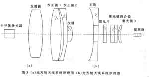

在光学设计时,为了满足空间通信对天线的要求,光发射天线系统如图3(a)所示,它由半导体激光器和设置于其光路上的发射镜构成。光接收天线系统如图3(b)所示,主要由校正镜、校正镜2次镜胶合镜、主镜、滤光片、聚光镜胶合镜和滤光片聚光镜、探测器等组成。其中,探测器采用SI-PIN GT101型复合光电二极管完成光信号转换为相应的电信号。该器件在反向偏置条件下工作,当光照时,半导体吸收光,在耗尽层或离耗尽层一个扩散长度内产生电子空穴对,最后被电场分开。当载流子漂移通过耗尽层时,在外部电路中形成电流,从而实现光电转换。

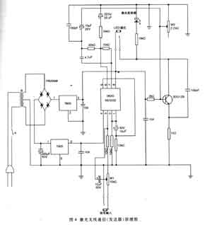

上述设计的发射电路如图4所示,接收电路如图5所示。
